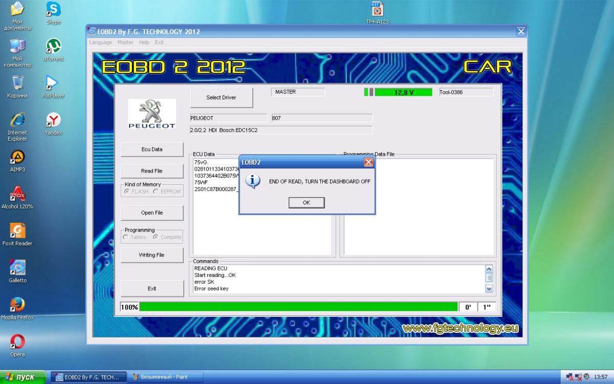

Опубликовано (изменено)
Хотел слить прошивку с Peugeot 807 2.0 hdi 2002 гв ЭБУ Bosch EDC15C2 появилась надпись "seed key error". Поможите кто чем может!!!!!!!!!!!
