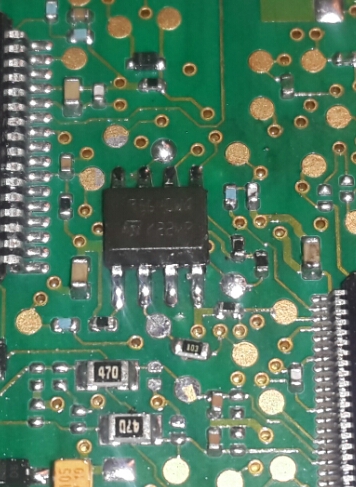

Открыл блок управления двигателем. По дампу микросхемы 95640 с помощью Tango сделал чип на Т5. После установки блока на машину ничего не изменилось !

2.У кого есть фотография блока управления двигателем Mercedes Actros после 2011 года или сам блок под рукой,  посмотрите пожалуйста все ли у меня в порядке с обвязкой микросхемы 95640 ? Фото прилагаю. Может быть я сдул какую-нибудь деталь и не заметил ? Надо было фото до выпаивания сделать, а я поторопился и не сделал !

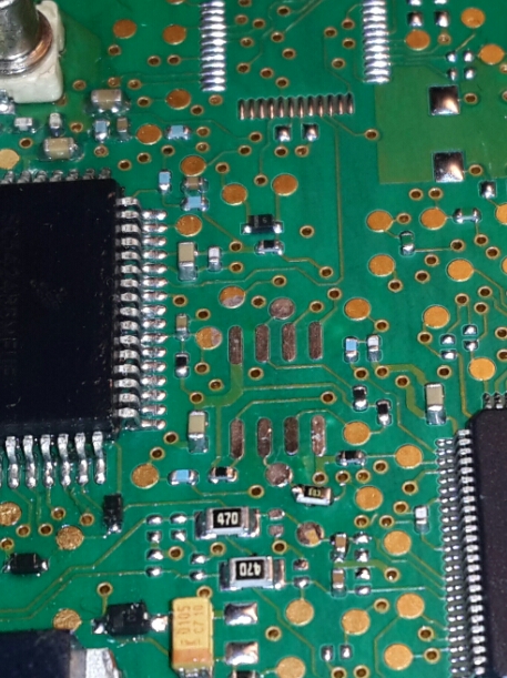

На фото походу 103 резистор не на месте

Насчет 103 резистора я тоже сомневаюсь!

Есть ли у кого такой блок или его фото ? Посмотреть все ли детали на местах.
103 резистор как раз на второй ноге 95640 Output data

Фото блока с отпаянной 95640
