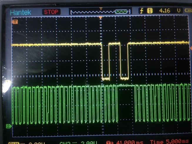

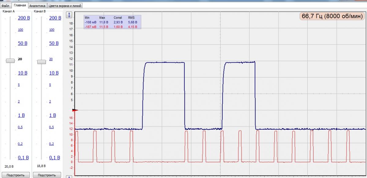

Опубликовано 1 июня, 201510 г. comment_797425 Парни у кого есть какая должна быть осциллограмма распредвала и колинвала ! поделитесь!! Изменено 17 ноября, 201510 г. пользователем Slavik k Ссылка на комментарий https://www.auto-bk.ru/forum/topic/61701-nissan-d40-%D0%B8%D1%89%D1%83-%D1%81%D0%B8%D0%BD%D1%85%D1%80%D1%83-%D0%BA%D0%B0%D0%BB%D0%B5%D0%BD%D0%B0-%D1%81-%D1%80%D0%B0%D1%81%D0%BF%D1%80%D0%B5%D0%B4%D0%BE%D0%BC/ Поделиться на другие сайты Поделиться Поделиться сообщением
Опубликовано 1 июня, 201510 г. comment_797434 стандартная для ниссановских 4 цил двигателей Ссылка на комментарий https://www.auto-bk.ru/forum/topic/61701-nissan-d40-%D0%B8%D1%89%D1%83-%D1%81%D0%B8%D0%BD%D1%85%D1%80%D1%83-%D0%BA%D0%B0%D0%BB%D0%B5%D0%BD%D0%B0-%D1%81-%D1%80%D0%B0%D1%81%D0%BF%D1%80%D0%B5%D0%B4%D0%BE%D0%BC/#findComment-797434 Поделиться на другие сайты Поделиться Поделиться сообщением

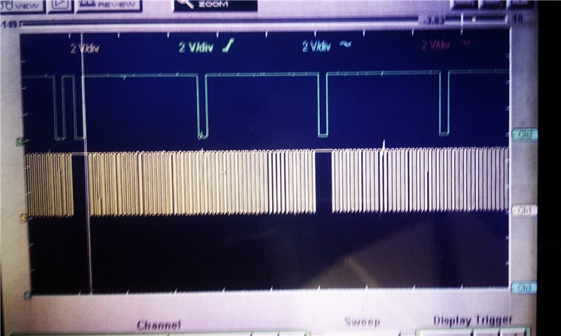

Опубликовано 2 июня, 201510 г. Автор comment_797685 Мало ли кому пригодится!! донер подъехал ! Ссылка на комментарий https://www.auto-bk.ru/forum/topic/61701-nissan-d40-%D0%B8%D1%89%D1%83-%D1%81%D0%B8%D0%BD%D1%85%D1%80%D1%83-%D0%BA%D0%B0%D0%BB%D0%B5%D0%BD%D0%B0-%D1%81-%D1%80%D0%B0%D1%81%D0%BF%D1%80%D0%B5%D0%B4%D0%BE%D0%BC/#findComment-797685 Поделиться на другие сайты Поделиться Поделиться сообщением
Опубликовано 2 июня, 201510 г. comment_797734 Мало ли кому пригодится!! донер подъехал ! На этой осцилограмме цепь уже сильно растянута. Как эталон рассматривать нельзя. Сегодня выходной, завтра с работы выложу несколько образцов с разных автомобилей. Ссылка на комментарий https://www.auto-bk.ru/forum/topic/61701-nissan-d40-%D0%B8%D1%89%D1%83-%D1%81%D0%B8%D0%BD%D1%85%D1%80%D1%83-%D0%BA%D0%B0%D0%BB%D0%B5%D0%BD%D0%B0-%D1%81-%D1%80%D0%B0%D1%81%D0%BF%D1%80%D0%B5%D0%B4%D0%BE%D0%BC/#findComment-797734 Поделиться на другие сайты Поделиться Поделиться сообщением

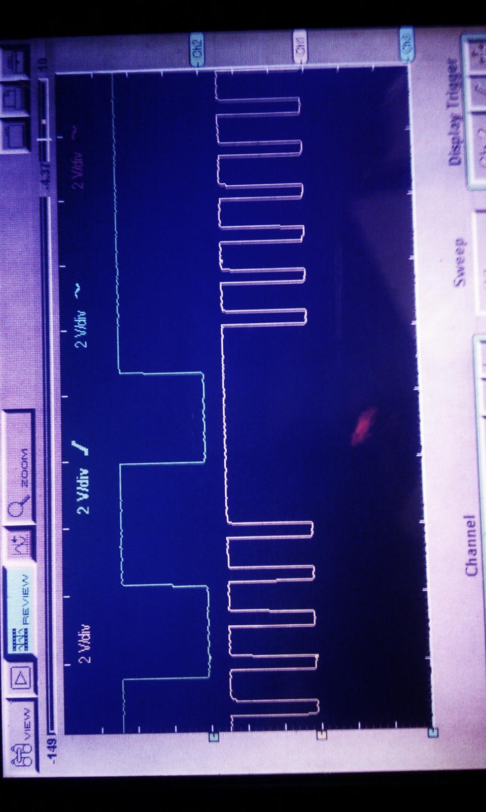

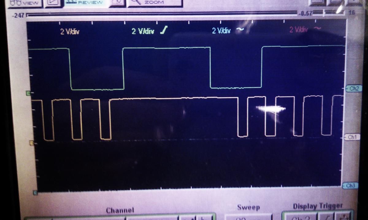

Опубликовано 3 июня, 201510 г. comment_798026 Синхра в полном порядке Ссылка на комментарий https://www.auto-bk.ru/forum/topic/61701-nissan-d40-%D0%B8%D1%89%D1%83-%D1%81%D0%B8%D0%BD%D1%85%D1%80%D1%83-%D0%BA%D0%B0%D0%BB%D0%B5%D0%BD%D0%B0-%D1%81-%D1%80%D0%B0%D1%81%D0%BF%D1%80%D0%B5%D0%B4%D0%BE%D0%BC/#findComment-798026 Поделиться на другие сайты Поделиться Поделиться сообщением

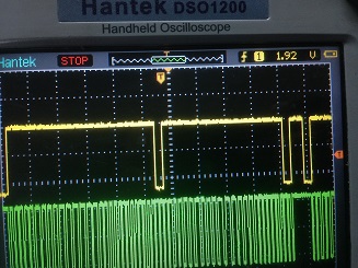

Опубликовано 3 июня, 201510 г. comment_798193 А это "трупик" Ссылка на комментарий https://www.auto-bk.ru/forum/topic/61701-nissan-d40-%D0%B8%D1%89%D1%83-%D1%81%D0%B8%D0%BD%D1%85%D1%80%D1%83-%D0%BA%D0%B0%D0%BB%D0%B5%D0%BD%D0%B0-%D1%81-%D1%80%D0%B0%D1%81%D0%BF%D1%80%D0%B5%D0%B4%D0%BE%D0%BC/#findComment-798193 Поделиться на другие сайты Поделиться Поделиться сообщением
Опубликовано 4 июня, 201510 г. comment_798459 C авто то что случилось то, проблема то какая?? Ссылка на комментарий https://www.auto-bk.ru/forum/topic/61701-nissan-d40-%D0%B8%D1%89%D1%83-%D1%81%D0%B8%D0%BD%D1%85%D1%80%D1%83-%D0%BA%D0%B0%D0%BB%D0%B5%D0%BD%D0%B0-%D1%81-%D1%80%D0%B0%D1%81%D0%BF%D1%80%D0%B5%D0%B4%D0%BE%D0%BC/#findComment-798459 Поделиться на другие сайты Поделиться Поделиться сообщением
Опубликовано 4 июня, 201510 г. comment_798504 Потеря мощности, расход, рывки на ходу, плохо заводится, глохнет в пробках. И самое страшное: клиент уже успел сделать несколько "диагностик", и по несколько раз поменять датчики распреда и колена. Ссылка на комментарий https://www.auto-bk.ru/forum/topic/61701-nissan-d40-%D0%B8%D1%89%D1%83-%D1%81%D0%B8%D0%BD%D1%85%D1%80%D1%83-%D0%BA%D0%B0%D0%BB%D0%B5%D0%BD%D0%B0-%D1%81-%D1%80%D0%B0%D1%81%D0%BF%D1%80%D0%B5%D0%B4%D0%BE%D0%BC/#findComment-798504 Поделиться на другие сайты Поделиться Поделиться сообщением

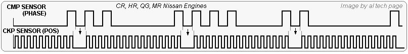

Опубликовано 17 ноября, 201510 г. comment_862021 В посте 3-правильная картинка. Тоже очень была нужна эталонная на этот мотор. Первая с рабочей машины. Изменено 17 ноября, 201510 г. пользователем autocat Ссылка на комментарий https://www.auto-bk.ru/forum/topic/61701-nissan-d40-%D0%B8%D1%89%D1%83-%D1%81%D0%B8%D0%BD%D1%85%D1%80%D1%83-%D0%BA%D0%B0%D0%BB%D0%B5%D0%BD%D0%B0-%D1%81-%D1%80%D0%B0%D1%81%D0%BF%D1%80%D0%B5%D0%B4%D0%BE%D0%BC/#findComment-862021 Поделиться на другие сайты Поделиться Поделиться сообщением
Опубликовано 17 ноября, 201510 г. comment_862046 Из автодаты: Изменено 17 ноября, 201510 г. пользователем абтрак Ссылка на комментарий https://www.auto-bk.ru/forum/topic/61701-nissan-d40-%D0%B8%D1%89%D1%83-%D1%81%D0%B8%D0%BD%D1%85%D1%80%D1%83-%D0%BA%D0%B0%D0%BB%D0%B5%D0%BD%D0%B0-%D1%81-%D1%80%D0%B0%D1%81%D0%BF%D1%80%D0%B5%D0%B4%D0%BE%D0%BC/#findComment-862046 Поделиться на другие сайты Поделиться Поделиться сообщением

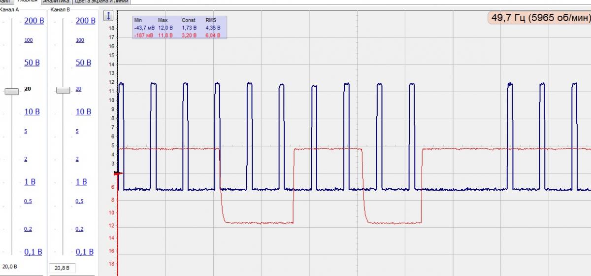

Опубликовано 17 ноября, 201510 г. comment_862158 На дизеле другие сигналы. Ссылка на комментарий https://www.auto-bk.ru/forum/topic/61701-nissan-d40-%D0%B8%D1%89%D1%83-%D1%81%D0%B8%D0%BD%D1%85%D1%80%D1%83-%D0%BA%D0%B0%D0%BB%D0%B5%D0%BD%D0%B0-%D1%81-%D1%80%D0%B0%D1%81%D0%BF%D1%80%D0%B5%D0%B4%D0%BE%D0%BC/#findComment-862158 Поделиться на другие сайты Поделиться Поделиться сообщением
