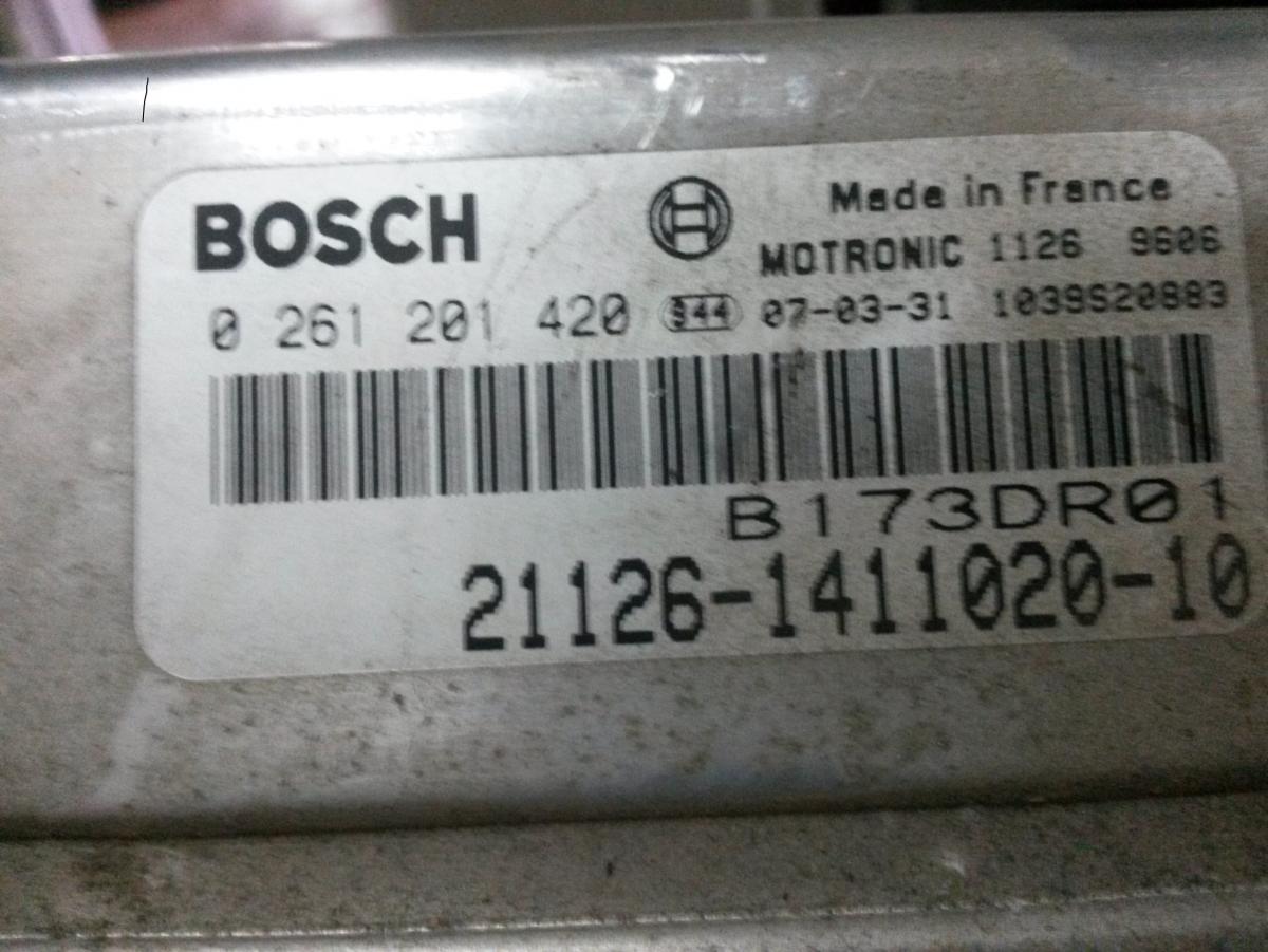

Доброго времени суток прошу помощи в распознании ЭБУ фото ниже авто Ваз приора 1.6 16v 2007 г.в хочу прошить но
CombiLoader(лицензия) не выходит на связь что в блоке доработать нужно?и это 7.9.7 или +7.9.7?
Заранее Благодарен
Bosch M7.9.7 новая аппаратная реализация (M7.9.7+)
в комбике есть хелп, там чётко написано , как надо доработать!
Изменено пользователем busbusbusbus-32
Резистор на схему верно?
Для замены прошивки, дорабатывать ничего в ЭБУ не нужно. Проверьте схему подключения..
Заранее Благодарен
Если Комбик лицензия, то НИЧЕГО не надо дорабатывать для перепрошивки 797+.
Успели раньше...
Изменено пользователем serg81
комбик старый??если кабель старый то надо доработать, фигня там резюк с места на место перепаять
Успели раньше...
Лицензия в том то и дело ,но блок на связь не выходит.Help пока что молчит по данной проблеме
Правильно понял по резистор как у Павла
Успели раньше...
Тогда вопрос к знающим из-за чего комбик на связь не выходит с этим бошем?
вы точно ту вкладку выбираете?
Шнуры оригинал от комбика,но на связь не выходит даже по диагностике BM9213 адаптер
так а машина-то работает?или после манипуляций перестала?
во во, и мне интересно,
наверное перестала, ТС молчит!
мне то же так кажется
был у меня такой же случай, не выходил на связь, у друга тоже есть комбик попросил его, егошним комбиком попробывать, у него вышел и всё такое, думаю дай попробую опять своим и мой как ни в чём не бывало всё работает, в чём прикол был я так и не понял. почему я стал друга просить,( так для сравнения), мне попадались боши с закрытым процессором. я, знаю, что есть у нас в нашем городе деятели которые это делают, в общем клиента привязывают к себе.
Авто работает) Сегодня должно приехать...
Бош 7.9.7
если Вы резистор не переставили, то по этой вкладке он только пишется, читаться не будет!
Переставьте резистор, и все получиться, если нужно прочитать!
По этому блоку инфы куча!
Вы случаем не владелец этого авто ???
Спасибо за совет,Нет не владелец.
Победил этот блок с доработкай,резистр  перепаивал.Всем спасибо за помощь.
