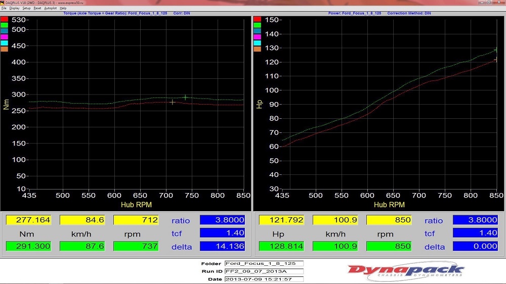

Графики откатки прошивки фокуса 1.8 на мощностном стенде. Красная сток,зеленая наш тюн.
