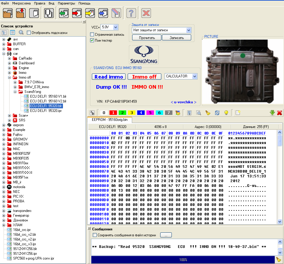

Все там делается и решение есть уже давно на этом Авто.Проверено.Делается все в 95160

Там, это где и как с 95320 ??
95320 тоже решается

95320 тоже решается
Ладно, не беда
Я себе тоже накидал скриптик

Применительно к дизелям. Просто выключает из  комплектации в конфиге.
При выключении конфигурации обязательно иммо физически отключать ?
Столкнулся давеча - отключаю в конфигурации - не отключается. Снаял клемму акб - ключик загорелся постоянно - иммо отрубилось. 30 запусков и опять...
Потом уже руками иммо офф сделал - и отключил физически иммо...
иммо физически всегда отключать хоть сканером отключаете , хоть дампом.
