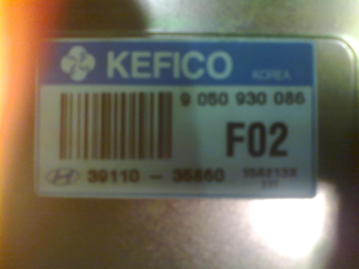

Добрый день коллеги! Принесли ЭБУ с Хундай кефико не работает два цилиндра, (катушки проверены,свечи провода проверены) нет импульса на катушку. Блок вскрыл а там 7 мощных  транзисторов, надписи на них не видно. Просьба если кто сталкивался с ремонтом такого блока, подскажите что за ключи там стоят которые отвечают за зажигание и их марку. Буду признателен за любую информацию. Вот фото блока! Авто 1995 года

а ошибки случаем по дф нет ?
а то возможно как на митсах , ошибка по дф и нет двух горшков
Ошибка по пропускам, других нет!
