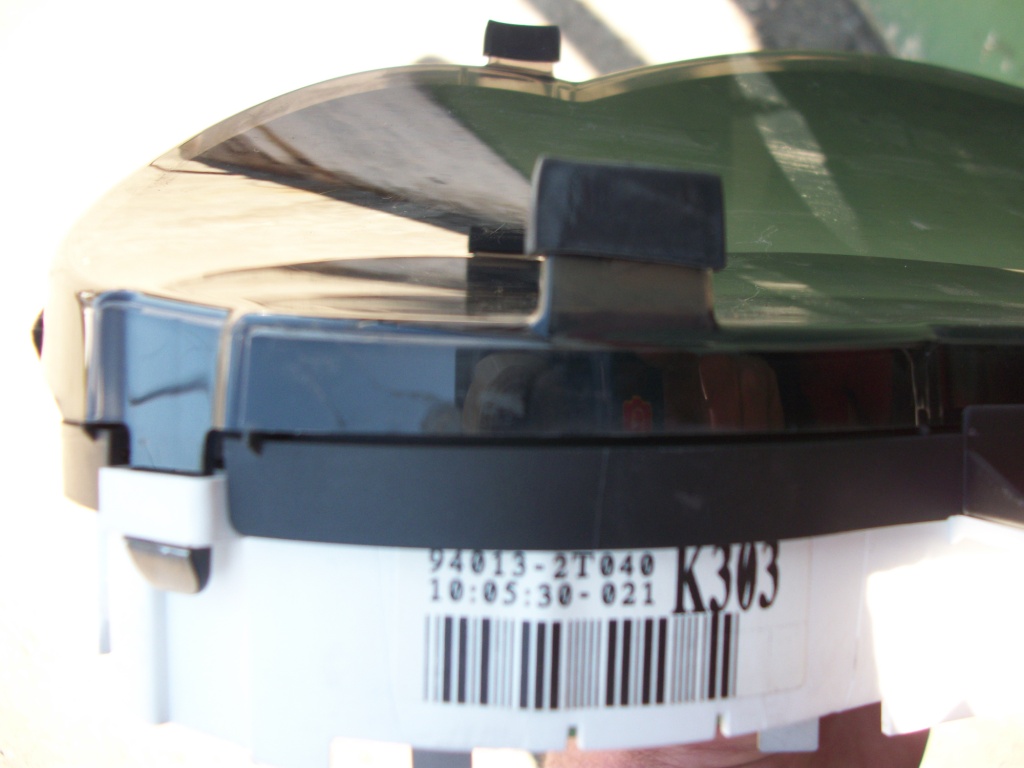

Читай еепром
кто небуть снимал панель на ней?
а какой год млять???? она мб без внешней еепром. :emot64:
сори 2011г
может есть у кого дамп с такой панели, поделитесь пожалуйста
свой дамп выложил
kia k5 2011-24c16.rar
сравнивай
вобщем залил этот дамп панель ожила
