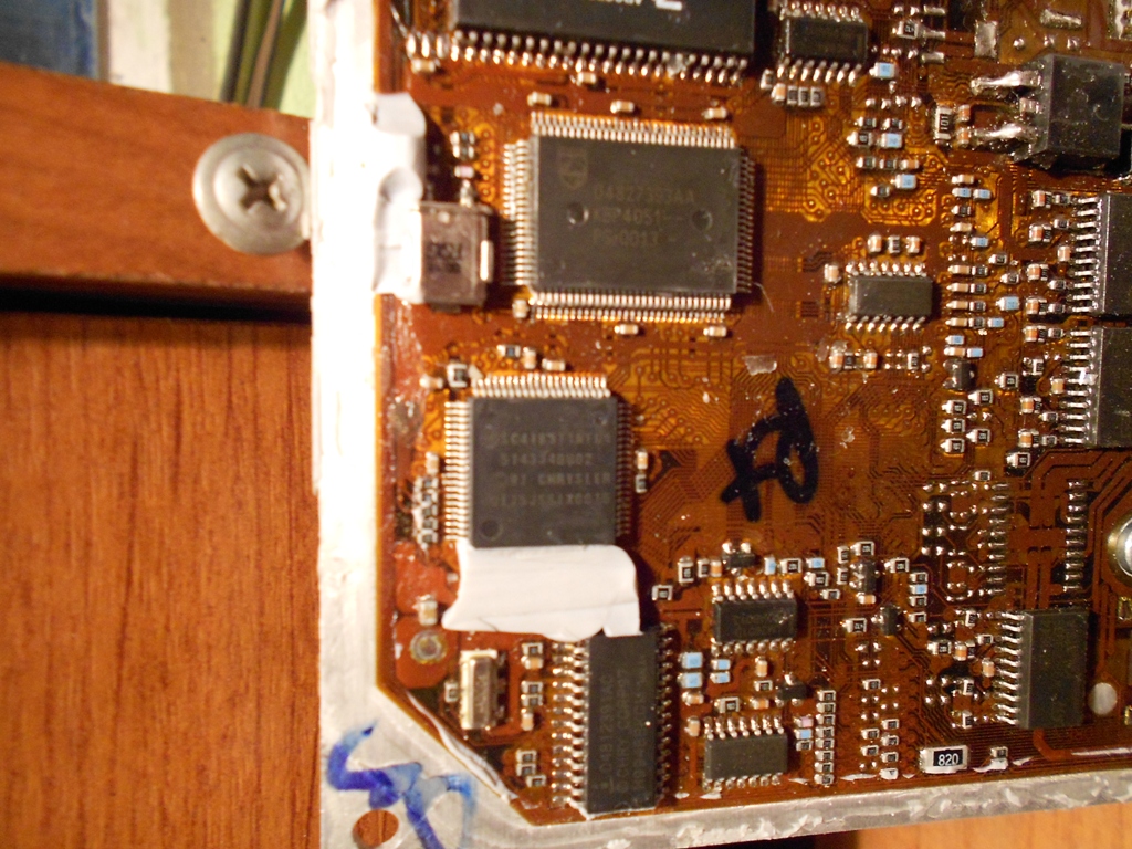

микросхема на 32 пин верхний угол слева фото сделай четкое чтоб название читалось
квадрат рядом микруха заодно
Изменено пользователем www23
Верхний левый угол-04812391AC CHRY CORP97 H9948BKGM..задней квадрат. SC418371MFU4 5143340U02 97chrysler 0e75jsslx0015. Потом следующая перед шлешью Филипс 04827393AA KBP4051. PS0013 нижний левый та которая сможет показаться епрос этоН3532АС L929FTS
Фотки не важные получаются так что под увеличилкой читал
Опубликовано (изменено)
я фото не зря прошу хочу видеть распиновку и кварц и тд уж очень смахивает на мотю 705 не факт конечно или квадрат про то что Слава указал

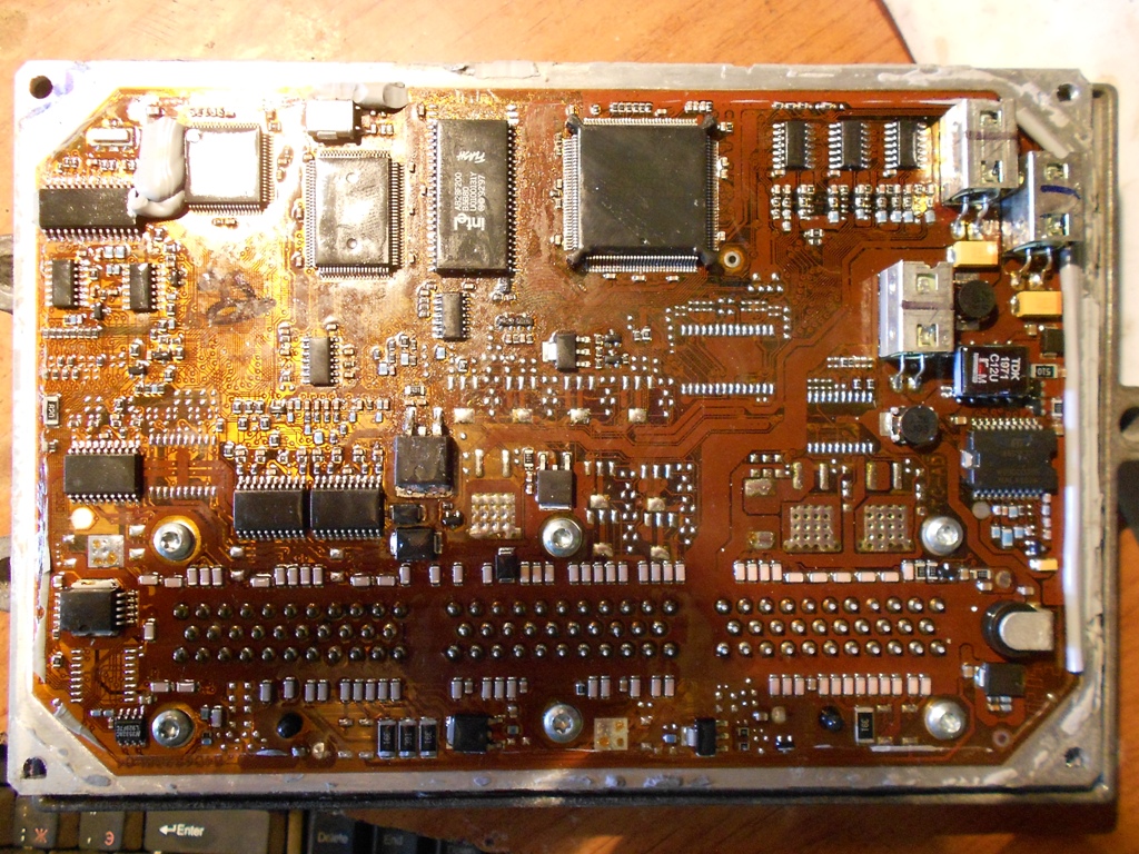

вот всё что выжил с фотика.(сегодня буду офф лайн на картохе)

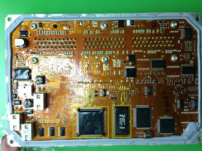

с соседнего форума EEP grand cheroke 2000, V8 4,7 L, имеет Motorola SC418358MFU4 (ДОПОЛНИТЕЛЬНО - D482733AA, 0E75JSSBR920) в квадратном корпусе QFP80.
Прочитал как mc68hc11k4 mask 0e75j.
и тут содержимое http://www.auto-bk.ru/forum/topic/32294-jeep-gcherokee-97%D0%B3-diesel-vm-immo-off/?do=findComment&comment=798999
