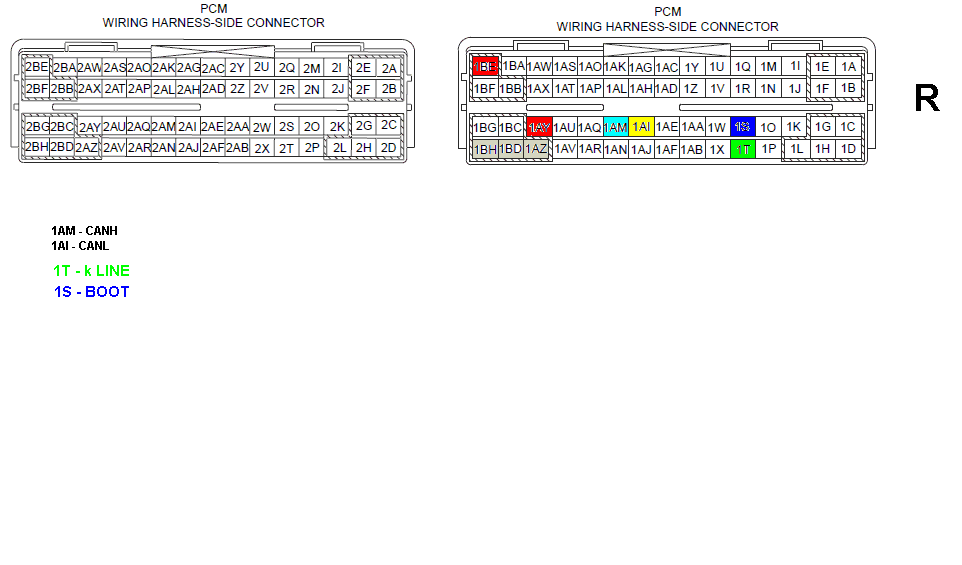

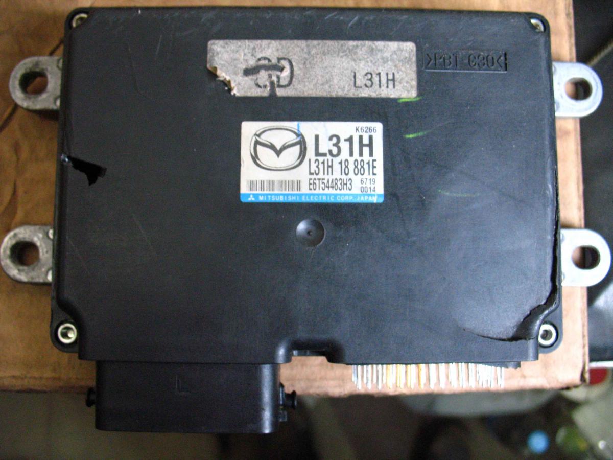

Добрый день коллеги , ищу распиновку на столе .
Mazda 6 2.3 2006 Melco проц MH8405F
Делать буду MMC Flasher

Вот оба возможных варианта по K-line.

Саша а у тебя есть распиновка под кан? Или тупо вместо к-line цеплять кан?
Изменено пользователем JohnFirst
держи
Спасибо!

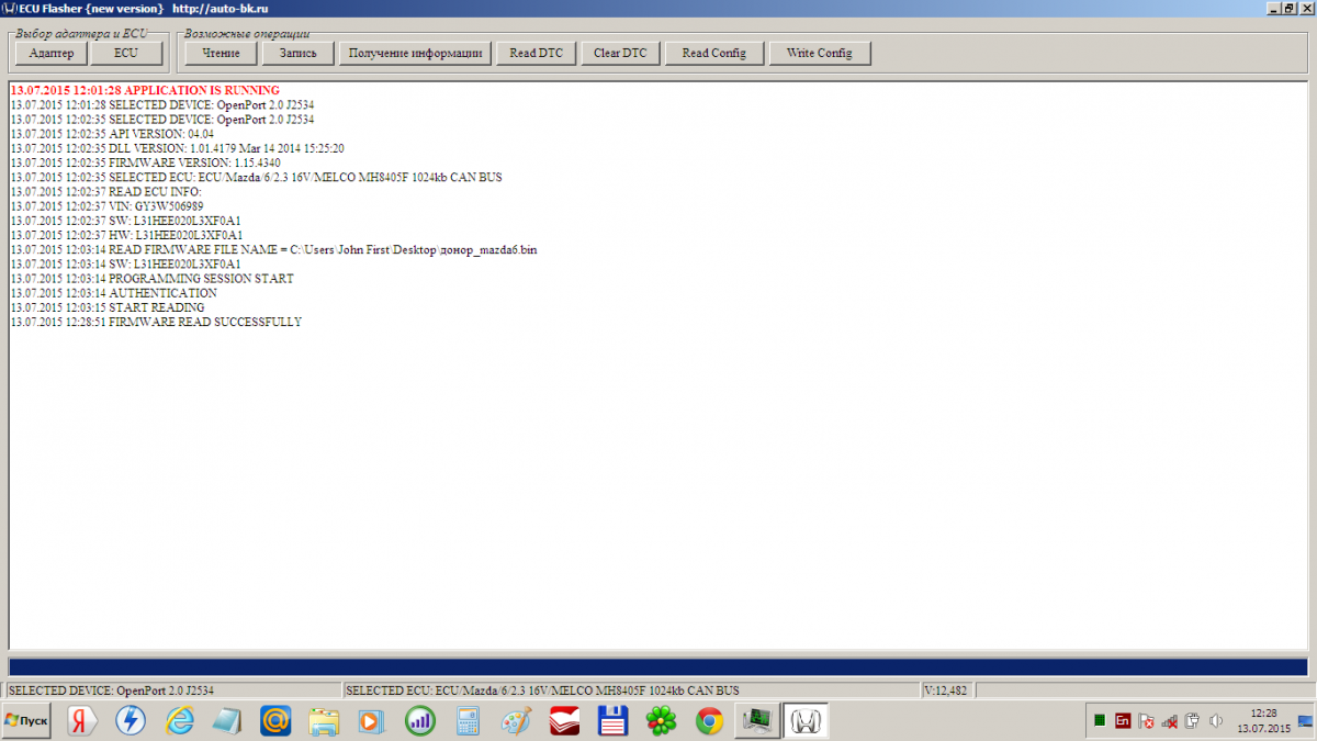

В общем прочитал , пока не писал , анализирую два стока .
Подключался для чтения с выше распиновки : "+" - 1BE , 1AY
                                                                              "-" - 1BH
                                                                              "CAN HI" - 1AM
                                                                              "CAN LOW" - 1AI
Саше sas-78  большое спасибо !
донор_mazda6.rar
