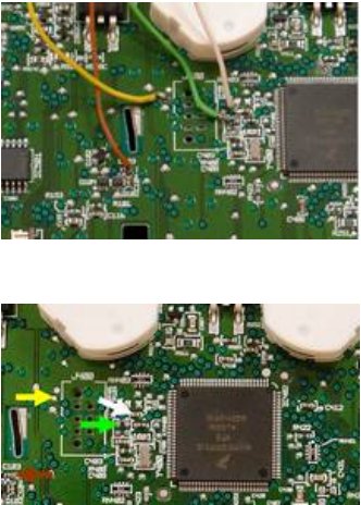

держи, вот мануал по точкам. Только подключение питания на панель, не с этой авто.
https://www.auto-bk.ru/forum/topic/61990-ford-mondeo-%D0%BD%D1%83%D0%B6%D0%BD%D0%B0-%D0%BF%D0%BE%D0%BC%D0%BE%D1%89%D1%8C/#findComment-801286
Попробуй вот так

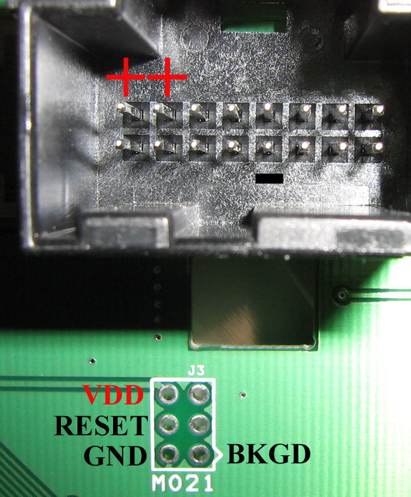

Полюбому распин кабеля БДМ неправильный был. Я один раз так же чуть не попал. Плюс и минус перепутаны были. По теме скорее всего проц помер.
https://www.auto-bk.ru/forum/topic/61990-ford-mondeo-%D0%BD%D1%83%D0%B6%D0%BD%D0%B0-%D0%BF%D0%BE%D0%BC%D0%BE%D1%89%D1%8C/#findComment-801340
не знаю как на дигипрог, на енигме и диаг прог 3, эти адаптеры имеют два плюса, так вот красный это плюс12в(для запитки панели), фиолетовый или какой то другой это плюс 5 вольт(бдм), скорее всего он на бдм подал 12вольт

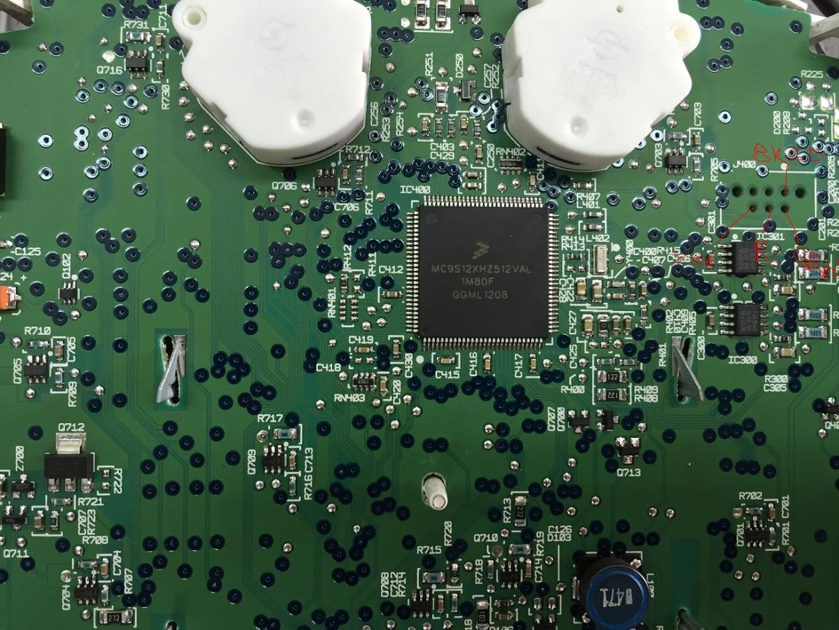

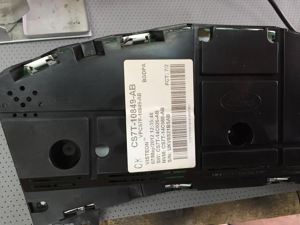

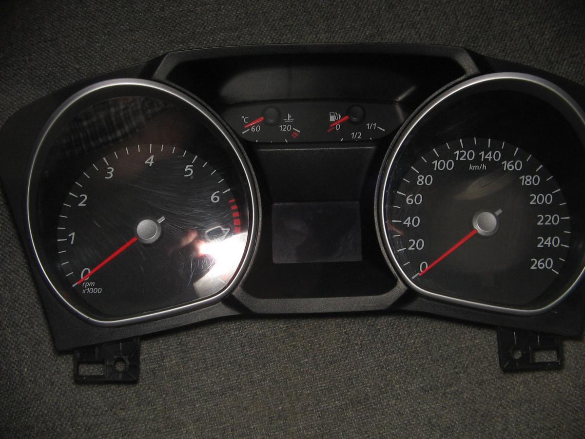

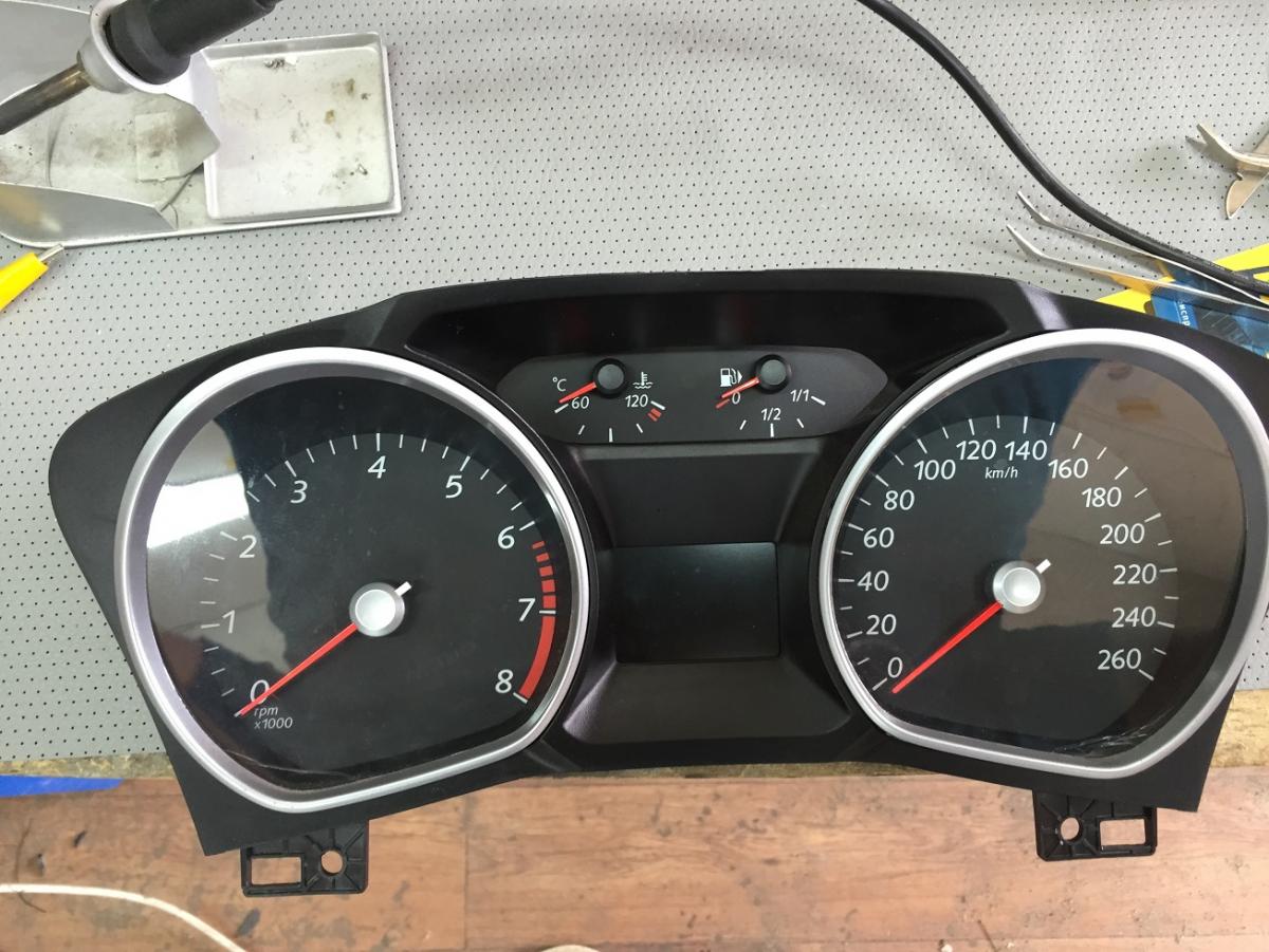

есть такая панель , живая,  пробег 0
https://www.auto-bk.ru/forum/topic/61990-ford-mondeo-%D0%BD%D1%83%D0%B6%D0%BD%D0%B0-%D0%BF%D0%BE%D0%BC%D0%BE%D1%89%D1%8C/#findComment-801408

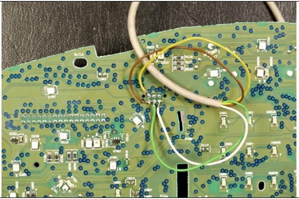

ST 48
    yellow    18    yellow
    green    17    green
    white       7    white
    brown    13    brown
https://www.auto-bk.ru/forum/topic/61990-ford-mondeo-%D0%BD%D1%83%D0%B6%D0%BD%D0%B0-%D0%BF%D0%BE%D0%BC%D0%BE%D1%89%D1%8C/#findComment-801437
теперь там проц мертвый.поможет замена проца
думаю проц живой все же, панель не светится, а вот авто как я понял заводится, вывод ....
