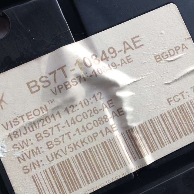

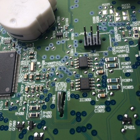

Ребят помогите пожалуйста,Ford Mondeo 2012 год после неудачной корректировать пробег умерла приборка,как можно восстановить??как я понимаю мне нужен искать флеш с таким же номером?
Пытался делать через дырку Digiprogam 3,не захотела потом начал делать ручным способом тоже Digiprogam 3,как указано в мануале и тоже ни как.поставил приборку назад она ноль ничего не работает,авто заводиться ни каких проблем.
Если панель рестайл (как у тебя), желательно бери такую же, конфигур. в ней, я сам хапнул несколько часов мытарств, когда комп с IDS сдох.

Добрый день. Подскажите по подключке vdd reset bkgd gnd на бдм разъёме.
https://www.auto-bk.ru/forum/topic/61990-ford-mondeo-%D0%BD%D1%83%D0%B6%D0%BD%D0%B0-%D0%BF%D0%BE%D0%BC%D0%BE%D1%89%D1%8C/page/2/#findComment-1041862
Вызвонить -2 сек
https://www.auto-bk.ru/forum/topic/61990-ford-mondeo-%D0%BD%D1%83%D0%B6%D0%BD%D0%B0-%D0%BF%D0%BE%D0%BC%D0%BE%D1%89%D1%8C/page/2/#findComment-1041867
1сек  масса, вверху bkgd. Рядом resset и +
