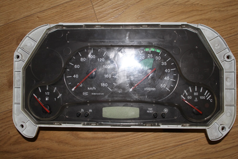

Здравствуйте, ищу дамп панели приборов Ивеко Дейли китай, фото панели прилагаю,внутри ,24с04, нужно было поправить пробег, подключил на столе одо показал 872731,9 км. Подключил генератор что бы намотать, стрелка 120 кмч, а пробег общий и суточник не меняются. Поэтому подсчет пробега затруднен. Может что то еще нужно подавать, чтобы пробег пошел. Панель принесли с разборки, сказали что тахографа небыло . дамп панели прилагаю. На авто для которой панель предназначается точно нет тахографа. Номер на панели 97336001EE-B и наклейка с иероглифами.

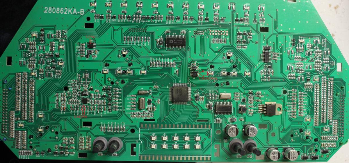

Вот фото платы лицевой стороны, с обратной нет ничего. Фирма панели какая то MC, не VDO,
что то фото плохо получилось. слева сверху 33290, слева снизу LM2904 и справа от контроллера FM24C04A

поищи 93с56 или 93s56

В корпусе соик 8 только три детали.

да 3. и  што там на них написано?

там ни чё не видно, видно стрелки красным написано

Ок завтра поеду ставить на авто. Сегодня ездил с утра к авто. старый щиток (родной) внешне такой же, а внутри апаратка совершенно другая и епром там в дип корпусе 24LC01B. родная панель при передергивании зажигания показывает разный пробег, может вообще ЕЕЕЕЕЕЕ,Е и суточик ЕЕЕЕЕ,Е нажимаешь трип сбрасывает суточник на 0000,0 как положено, а остальное все работает, даже пробег одо и сут идут.
Так вот к этой панели подключаю генератор с фиксированной частотой, поставил 120кмч., подключаю к донорской 120кмч, а вставив ваш дамп в донор показывает около 77 кмч.
Я с родными дампами в панелях ездил и примерно соответствовали действительности в плане скорости.
В дампе по адресам 00022Н-00024Н значения отвечают за скорость, подставлял родные знач в ваш дамп получал 120кмч.
но суточник вел себя не адекватно.
