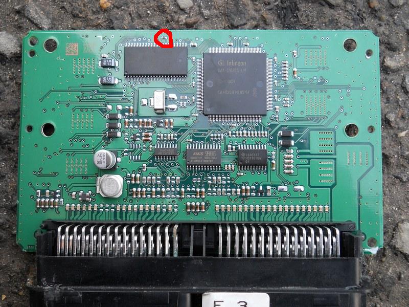

Serega PaR Опубликовано 12 июня, 2015 Опубликовано 12 июня, 2015 Всем добрый день!!!!!! Имеется проблемка. Приехала нексия 16кл с горящим чеком (Авто битое в перед). Горели ошибки по ДПКВ и РХХ. По ДПКВ нашел причину в перебитом проводе. Начал искать причину ошибки по РХХ, прозвонив все цепи и подкинув новый РХХ выяснилось что причина в эбу. После вскрытия обнаружил что во время удара повреждена микросхема u705sdic03. И при в скрытии случайно повредил резистор который стоит на краю рядом с Флеш. Есть ли аналоги из других блоков этой микросхемы и какой номинал этого резистора???? Или хотя бы фото платы в хорошем качестве где видно номинал резистора?
rztofik Опубликовано 12 июня, 2015 Опубликовано 12 июня, 2015 (изменено) а там один единственный резистор на всю плату??? ты бы для начала фото своего блока положил с указанием места где был резистор... Изменено 12 июня, 2015 пользователем rztofik
Serega PaR Опубликовано 12 июня, 2015 Автор Опубликовано 12 июня, 2015 а там один единственный резистор на всю плату??? ты бы для начала фото своего блока положил с указанием места где был резистор... Блок на работе. Фото нашел в интернете.
rztofik Опубликовано 12 июня, 2015 Опубликовано 12 июня, 2015 если не ошибаюсь, резистор там 6к должен стоять
Serega PaR Опубликовано 12 июня, 2015 Автор Опубликовано 12 июня, 2015 если не ошибаюсь, резистор там 6к должен стоять спасибо!!!! попробую поставить. вот бы по точнее узнать
rztofik Опубликовано 12 июня, 2015 Опубликовано 12 июня, 2015 у меня только ems 3132 есть, схема похожа, но топология на плате совсем другая
