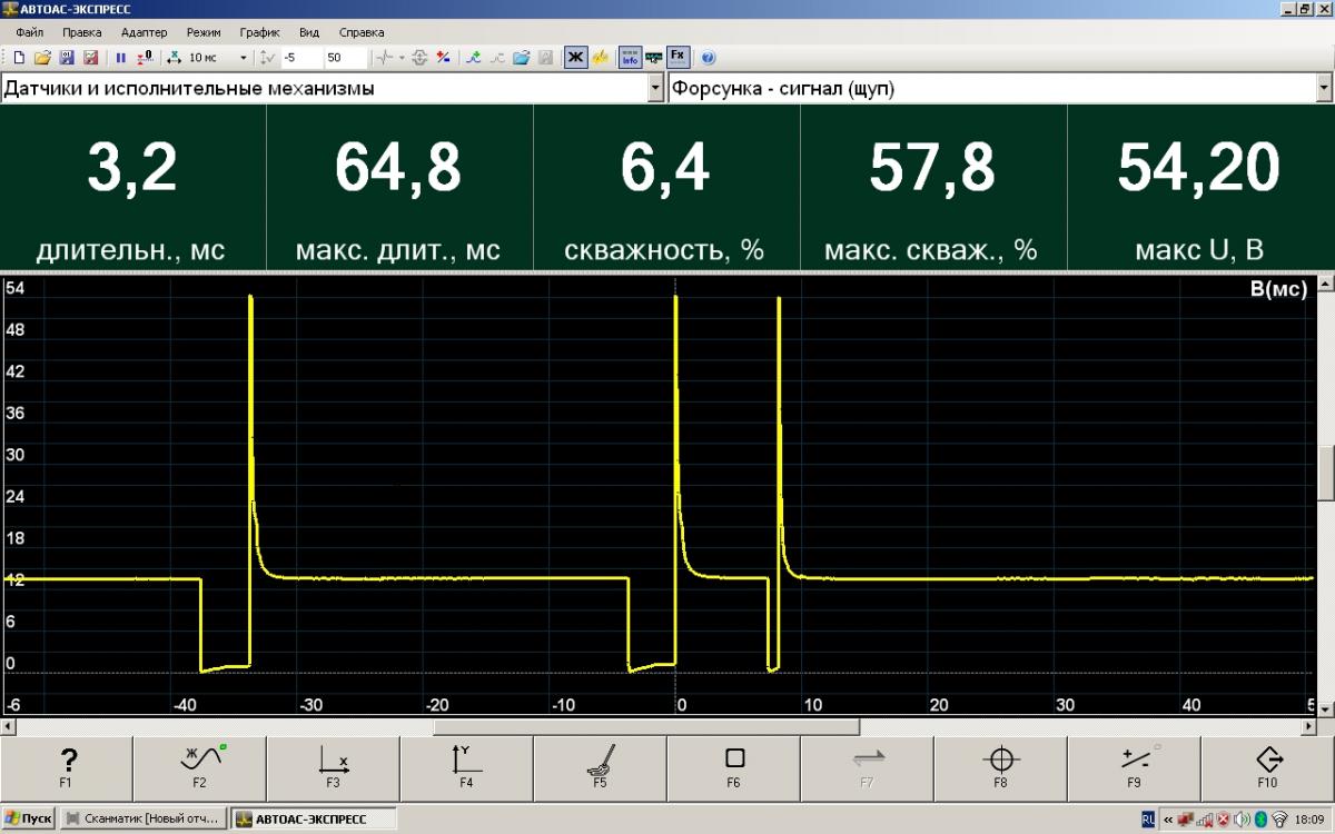

Подскажите по осциллограмме форсунки такие вижу первый раз
Жалоба На неустойчивую работу и черный дым из трубы.
По дате ДК висит в богатой смеси По коррекции вытянуть смесь не может
Свечи 1,3,4 в копоти черной.
Проскакивают то два то три импульса на тех цилиндрах на которых свечи черные.
Ошибки какие висят? Год машины, предистория, давление топлива?

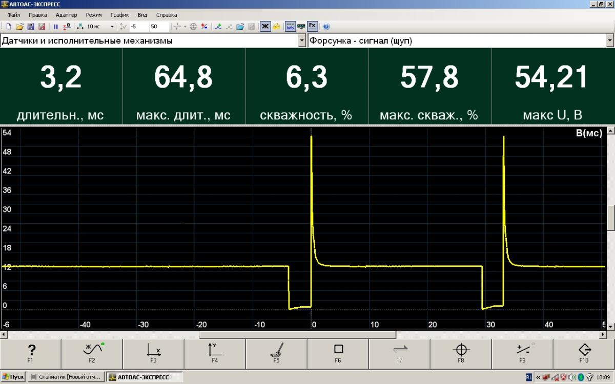

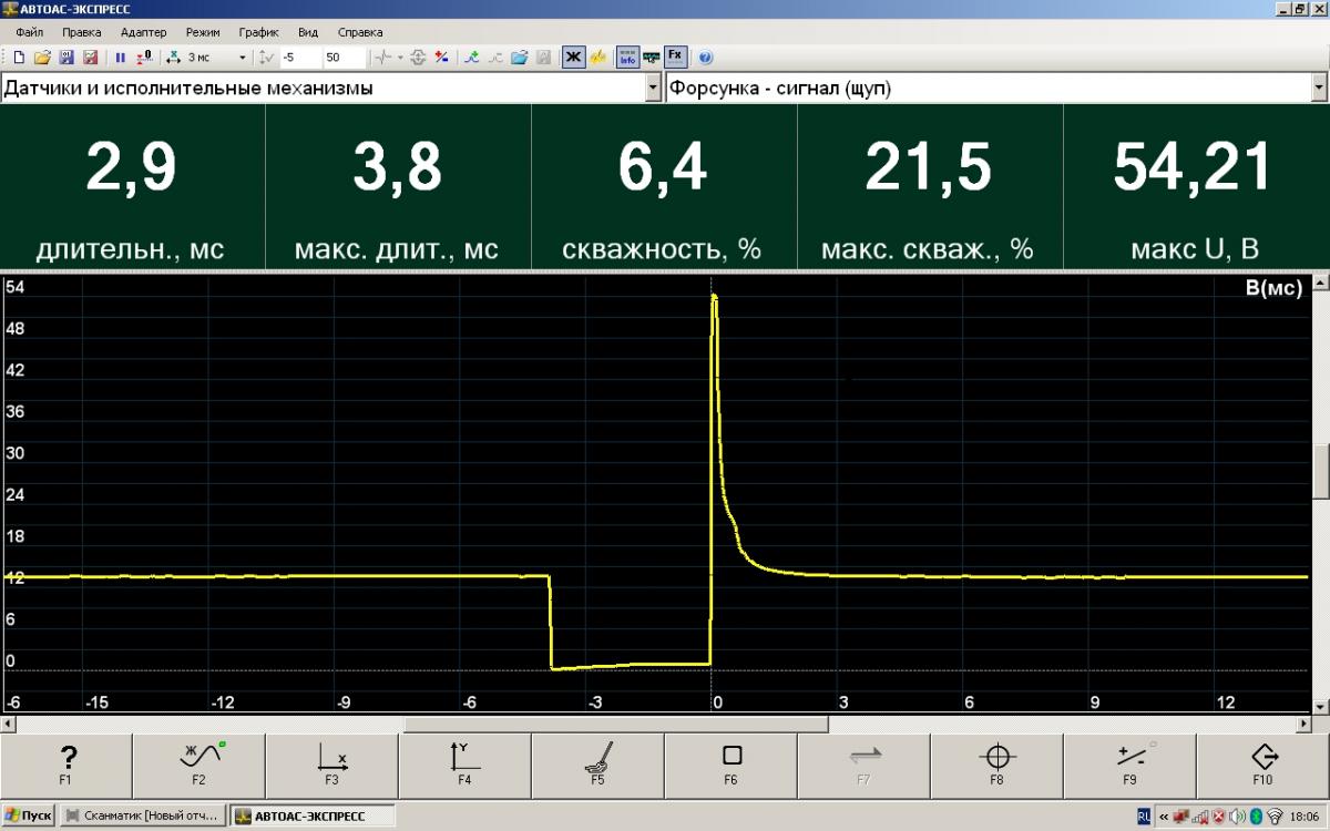

по первум фото форсунка работает а вот другие нет ,
