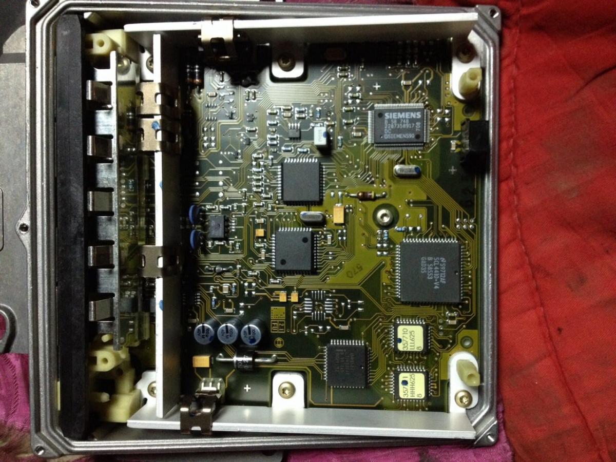

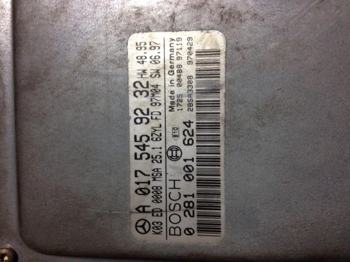

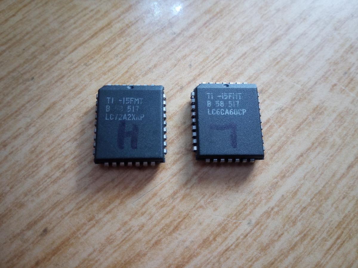

power Опубликовано 9 июля, 2015 Автор Опубликовано 9 июля, 2015 Привет Всем! Все приехало, начал делать. Но теперь стал вопрос следующим образом- при попытке поставить флешки с тюненными прошивками слетела синхра, как я понимаю. Не хочет заводиться теперь. Ставлю родные микрухи назад- висит ошибка P1630-по иммо. Может ли, кто-нибудь подсказать, как сделать на нем иммо офф? Родные дампы и фото микросхем прилагаю. merin.rar

genasik466 Опубликовано 12 июля, 2015 Опубликовано 12 июля, 2015 Да история странная,в этом эбу стоят 27с020,я тс дал дампы с такого же эбу,только мои дампы в 2 раза меньше,так как в моем случае стояли 27с010 и я их заменил на 29ф010 и полет нормальный .дампы одинаковые,только естественно в дампах с 27с020 фф больше.я предложил тс записать мои дампы в имеющиеся у него 29ф010,авто завелось ,поработало немного и на этом все....дальше тс описал суть проблемы...насколько знаю,в данном эбу в пзу никакой информации по иммо .так что не понятно что вообще произошло....
