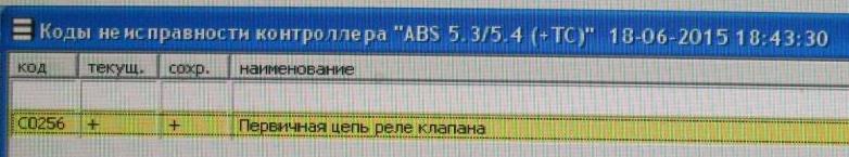

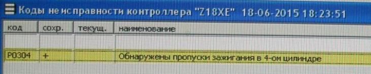

Опубликовано 18 июня, 201510 г. comment_803876 Оно же Opel Astra G. Приехал с этой ошибкой. И в моторном пропуски по 4-му цилиндру. Говорит началось три дня назад. Едет нормально, вдруг зажигаются Check и скользкая дорога, начинает троить, зажигание выключает, заводит, опять работает нормально. Сбросил ошибки, отправил проехать. Приезжает, опять эти ошибки. Может кто сталкивался, подскажите.. Ссылка на комментарий https://www.auto-bk.ru/forum/topic/62161-chevrolet-viva-06%D0%B3-%D0%B4%D0%B2-z18xe-%D0%BE%D1%88%D0%B8%D0%B1%D0%BA%D0%B0-abs-%D1%810256/ Поделиться на другие сайты Поделиться Поделиться сообщением
Опубликовано 18 июня, 201510 г. comment_803889 C0256 - неисправность уменьшения крутящего момента. Блок управления обнаруживает неисправность в системе ЕСМ двигателя. Ищите почему троит, а эта ошибка следствие. Катушка, свечи. Ссылка на комментарий https://www.auto-bk.ru/forum/topic/62161-chevrolet-viva-06%D0%B3-%D0%B4%D0%B2-z18xe-%D0%BE%D1%88%D0%B8%D0%B1%D0%BA%D0%B0-abs-%D1%810256/#findComment-803889 Поделиться на другие сайты Поделиться Поделиться сообщением

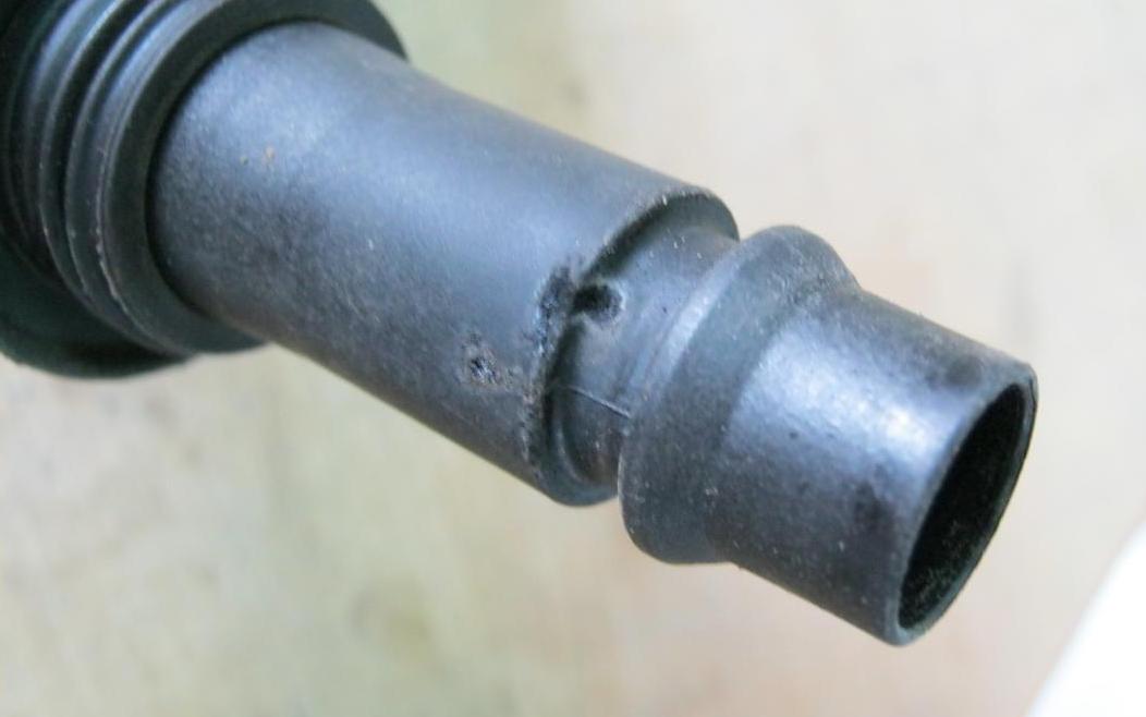

Опубликовано 19 июня, 201510 г. comment_803995 Снимите резинку с катушки проблемного цилиндра, вероятно там разгадка. Ссылка на комментарий https://www.auto-bk.ru/forum/topic/62161-chevrolet-viva-06%D0%B3-%D0%B4%D0%B2-z18xe-%D0%BE%D1%88%D0%B8%D0%B1%D0%BA%D0%B0-abs-%D1%810256/#findComment-803995 Поделиться на другие сайты Поделиться Поделиться сообщением
Опубликовано 19 июня, 201510 г. Автор comment_804008 Спасибо. Как лечить? Ссылка на комментарий https://www.auto-bk.ru/forum/topic/62161-chevrolet-viva-06%D0%B3-%D0%B4%D0%B2-z18xe-%D0%BE%D1%88%D0%B8%D0%B1%D0%BA%D0%B0-abs-%D1%810256/#findComment-804008 Поделиться на другие сайты Поделиться Поделиться сообщением
Опубликовано 19 июня, 201510 г. comment_804104 Спасибо. Как лечить? Только заменой на новую Ссылка на комментарий https://www.auto-bk.ru/forum/topic/62161-chevrolet-viva-06%D0%B3-%D0%B4%D0%B2-z18xe-%D0%BE%D1%88%D0%B8%D0%B1%D0%BA%D0%B0-abs-%D1%810256/#findComment-804104 Поделиться на другие сайты Поделиться Поделиться сообщением
Опубликовано 19 июня, 201510 г. comment_804320 Вычищаю гарь с поверхности, делаю формочку из пластилина и заливаю эпоксидкой, после высыхания обрабатываю напильником лишнее. Зазор на свече 0.8мм и в путь. Все это если клиент нормальный и понятливый, а так пусть валит за новой катушкой. Ссылка на комментарий https://www.auto-bk.ru/forum/topic/62161-chevrolet-viva-06%D0%B3-%D0%B4%D0%B2-z18xe-%D0%BE%D1%88%D0%B8%D0%B1%D0%BA%D0%B0-abs-%D1%810256/#findComment-804320 Поделиться на другие сайты Поделиться Поделиться сообщением
Опубликовано 20 июня, 201510 г. comment_804473 зачищаю поверхность и два слоя термоусадки, отлично работает Ссылка на комментарий https://www.auto-bk.ru/forum/topic/62161-chevrolet-viva-06%D0%B3-%D0%B4%D0%B2-z18xe-%D0%BE%D1%88%D0%B8%D0%B1%D0%BA%D0%B0-abs-%D1%810256/#findComment-804473 Поделиться на другие сайты Поделиться Поделиться сообщением
