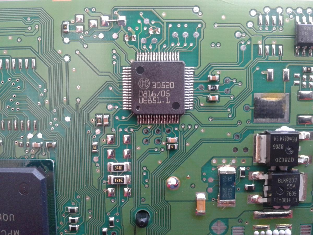

Добрый день, нет ли у кого под рукой такого блока Bosch EDC16C34 ? принесли в ремонт с 3 выломанными смд элементами, один из них был резисор шунт а вот два остальных это кондеры неизвестной емкости. Может у кого нибудь есть такой блок что бы измерить отсутстующие конденсаторы? Фото прилагаю. Спасибо.
Поставь такие,как на обвязке проца-не прогадаешь
0.1Мкф это точнее будет,только правый сопротивление может быть так как до него и после контрольные точки,то есть сигнал какой то  через него идет.
Изменено пользователем fim75
спасибо за помощь, но удалось найти такой блок и померить кондёры, один был  100nF  другой 35nF. Ещё раз благодарю
