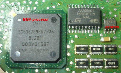

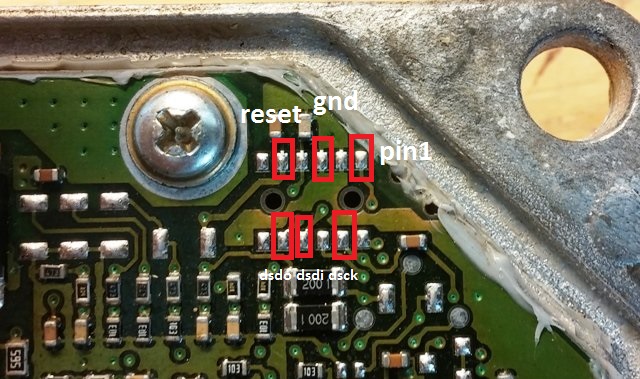

Товарищ,после очередной перешивки (одного и того же) авто,уложил блок.Переводил на Е2.На связь не выходит.Возникла идея,что нужно поправить епром.Подпаялся по точкам на плату.Не читает.На упе заметил,что скорее всего,срабатывает вачдог.Мигает светодиод на адаптере.Также не читает с заглушенным кварцем.Поставил в программатор.Умерла вторая половина 95160.Первая осталась живой.Записал епром из интернета.Теперь:На связь не выходит.Ни в диагностике,ни к загрузчикам (кесс,катлета).Вачдог (?) проц сбрасывает.Шевеление по плате есть.На линиях CAN идет одинаковый пакет (осцилл).К-лайн молчит.Вопрос:Мотя этого блока чем то читается?
процессор отакой

BDM должен быть... Я с такими мозгами не парился - новые вставлял. BGA процы отваливаются часто. Так что, если разобрал, можт уже капец... Шары поотваливались.
ВадимК вроде паяльник опытный не должен был плату тягать...
хз.
там есть БДМ прощадка точно..только правильная ли
