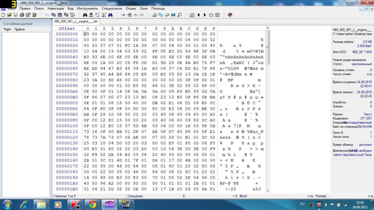

непонятно что ты вычитал а дамп должен выглядеть так
все правильно с дампом , он криптован.....
