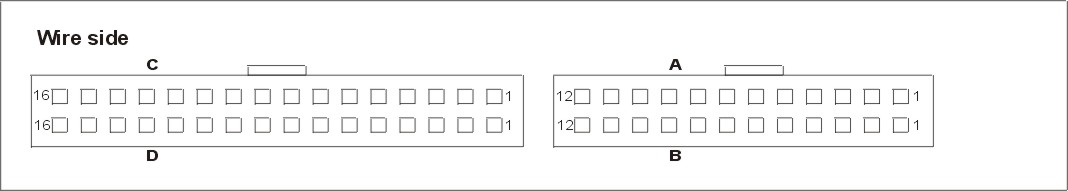

Тестером замеряй напряжение в колодке диагностики между A(Масса) и F(+12В)s008.jpg
С4   +12В
А12  GND
Тестером замеряй напряжение в колодке диагностики между A(Масса) и F(+12В)attachicon.gifs008.jpg
напруга есть...даже и не знаю это хорошо или плохо
С4   +12В
А12  GND
извиняюсь, но на мозга не подписаны выходы, кто есть кто то???
Не увидел картинку сразу! Сейчас ткну туды
Питание везде есть! Даже уже и не знаю что и думать??? Куда ещё то можно залезть??? Неужели мозги приказали долго жить???
если я правильно понял схему: то с3,d10 плюс после замка зажигания, с16 и В1 постоянный плюс? А контакты А12, D1, B10 масса???
С3,D10,C16,B1 плюсов нет ни при зажигании ни как....где их искать??? И где этот предохранитель F11???
С3,D10 это управляющие на катушку, с16 и В1 постоянный плюс, с4 +12 после замка зажигания, а B10, А12, D1,  масса!!! Ищи в проводке может где провода сгнили, предохранитель F11 это бензонасос, у тебя может другой, №2.
