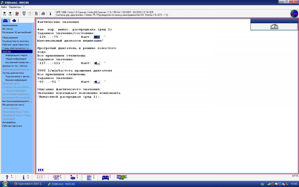

Может кто в курсе,какие показания  позиции впускного и выпускного распредвала на ХХ считаюся в норме?
В моем случае ошибка P0014-63((синхронизация выпускного распредвала вне зоны регулирования)
В даталист:
Позиция впускного распредвала     120
Позиция выпускного распредвала   -94
