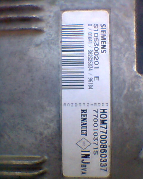

Напиши название ЭБУ с цифрами. Просто было похожее, там были любители заводиться на плохом аккумуляторе, в мозгах стоял проц ТМС, и получались что из-за этих заводок  слетел епром проца. Ни помогло, ни прописывание ключей, ни отщелкивание реношной приблудой, помогла только очистка епрома программатором.
А разъем все-таки проверь, был случай когда новый китайский датчик фирмы Patron, был реально с перепутаными проводами в фишке.
Изменено пользователем kord_2k
Вот стикер Фото0991.jpg , а ДПКВ проверил , разъём разобрать не получилось , х.з. как они там вытаскиваются , я около компа отрезал , местами махнул - не помогло , соединил короче как было , запаял и отправил клиента искать комп , отученный от иммо , так как за отключение денег платить он не расчитывал .

Это Fenix 5, возможно сможет помочь такая приблуда, собирается на коленке. Если хозяин платить захочет...
