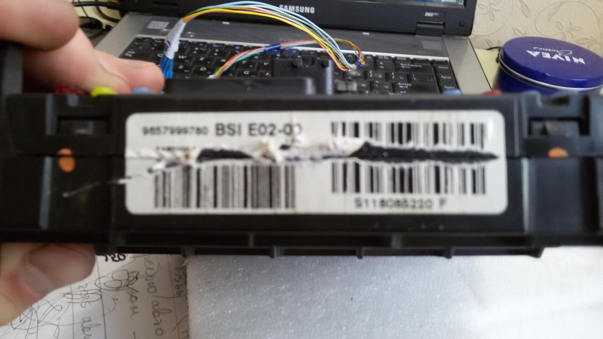

Опубликовано 27 июня, 201510 г. Автор comment_807069 Пробовал еще раз: -все перепроверил как следует Заливаю родные дампы- проверяю-залилось все до единого байта Ставлю- все попрежнему-снимаю клемму-накидываю обратно-загорается иммобилайзер-вообщем пришел к выводу что Криво слились дампы и скорее всего именно дамп БСИ. Вопрос если воткнуть дампы в БСИ с другой аналогичной машины будет ли счастье? Вопрос №2 на сколько должна быть аналогична донор? Ну и если можно помогите добрые люди донорскими дампами. Шильдик в виде фото прилагаю. Изменено 27 июня, 201510 г. пользователем Lin Ссылка на комментарий https://www.auto-bk.ru/forum/topic/62370-peugeot-206-%D0%BF%D0%BE%D1%81%D0%BB%D0%B5-%D0%BF%D1%80%D0%B0%D0%B2%D0%BA%D0%B8-%D0%B3%D0%BE%D1%80%D0%B8%D1%82-%D0%B8%D0%BC%D0%BC%D0%BE%D0%B1%D0%B8%D0%BB%D0%B0%D0%B9%D0%B7%D0%B5%D1%80/#findComment-807069 Поделиться на другие сайты Поделиться Поделиться сообщением

Опубликовано 27 июня, 201510 г. comment_807098 15 пост пересчет блока не верный ! В данной ситуации спасет только Lexia ! Ну и все таки если доноры то ЧТО? (хочу попробовать) У вас логика есть ? Как вам поможет донор ? Ключи, синхра и комплектация в дампе БСИ. Еще нюансы ? Если хотите через ж....у,- ищите дампы и создавая тему вы даже не указали что за комплект.авто...(бензин или дизель...МТ или АТ) номер панели и номер бодика и показываете порванный стикер на фото, не написав номер в топике......Ищем Лексию ! Авто будет трупом, пока не сделаешь бодик новым и не пропишешь комплектацию и ключи Лесией....Что вам до сих пор не понятно..Куча профи вам уже об этом написало. Изменено 27 июня, 201510 г. пользователем gold Ссылка на комментарий https://www.auto-bk.ru/forum/topic/62370-peugeot-206-%D0%BF%D0%BE%D1%81%D0%BB%D0%B5-%D0%BF%D1%80%D0%B0%D0%B2%D0%BA%D0%B8-%D0%B3%D0%BE%D1%80%D0%B8%D1%82-%D0%B8%D0%BC%D0%BC%D0%BE%D0%B1%D0%B8%D0%BB%D0%B0%D0%B9%D0%B7%D0%B5%D1%80/#findComment-807098 Поделиться на другие сайты Поделиться Поделиться сообщением
