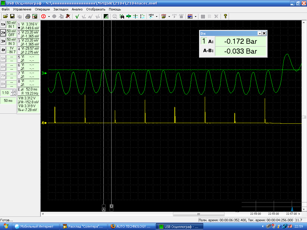

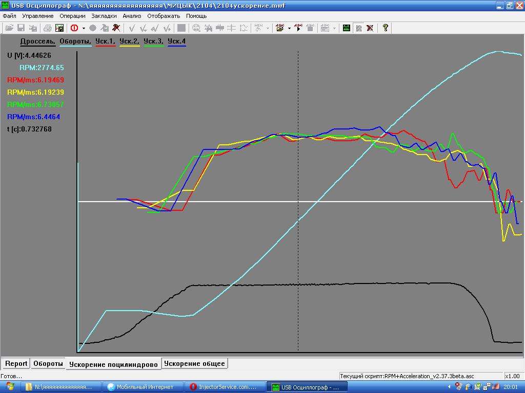

Опубликовано 21 ноября, 200916 г. comment_54284 Ваз 2104 1.4 V8. пробег40000 км. Ошибок нет. ВВ часть новая, даавление норма вр.впр-3.8 м,с расход воздуха на хх9кг При наборе оборотов провальчик в движении ,нет резвости .Вот график ускорения. Да и попутно подозрение на расходомер может кто подскажет как продиагностировать Сименс. Бошики не проблема. Ссылка на комментарий https://www.auto-bk.ru/forum/topic/6243-%D0%B2%D0%B0%D0%B7-2104/ Поделиться на другие сайты Поделиться Поделиться сообщением

Опубликовано 21 ноября, 200916 г. Автор comment_54302 График разрежения, компрессия 11,5/12/12/11,5 Несмог накопать типовых параметров Сканматик видит как 797Е2 но там М73 Ссылка на комментарий https://www.auto-bk.ru/forum/topic/6243-%D0%B2%D0%B0%D0%B7-2104/#findComment-54302 Поделиться на другие сайты Поделиться Поделиться сообщением

Опубликовано 22 ноября, 200916 г. Автор comment_54346 Ошибся по разряжению 4213 так-что первый и третий. Ссылка на комментарий https://www.auto-bk.ru/forum/topic/6243-%D0%B2%D0%B0%D0%B7-2104/#findComment-54346 Поделиться на другие сайты Поделиться Поделиться сообщением
