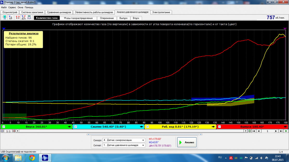

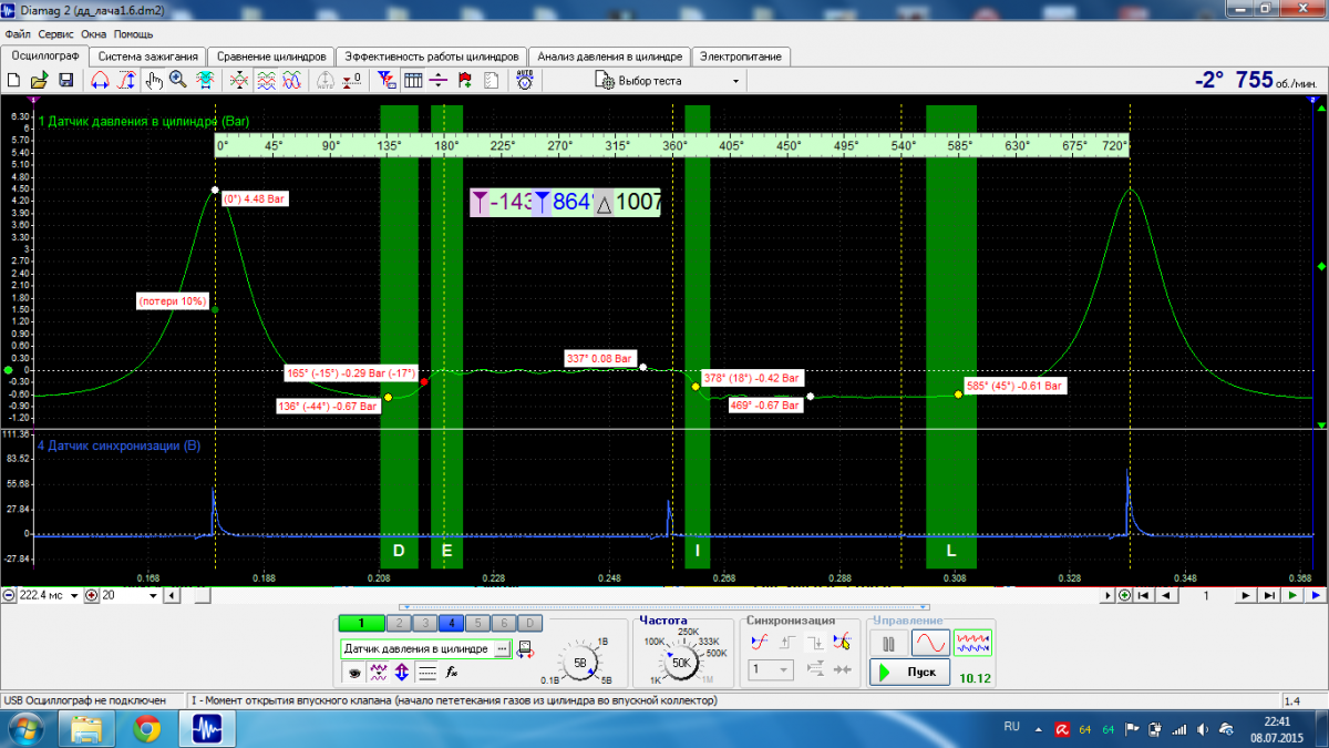

Приехала машина, нервно работает на холостых. Все началось после замены ГРМ. Мастер сказал что ГРМ стоял не по меткам - в один зуб ошибка. Выставил все по меткам и началась нервная работа движка, иногда с подёргиванием. Проверяли после этого два раза метки, все по меткам.
Вот осцилки датчика давления с неисправной машина.

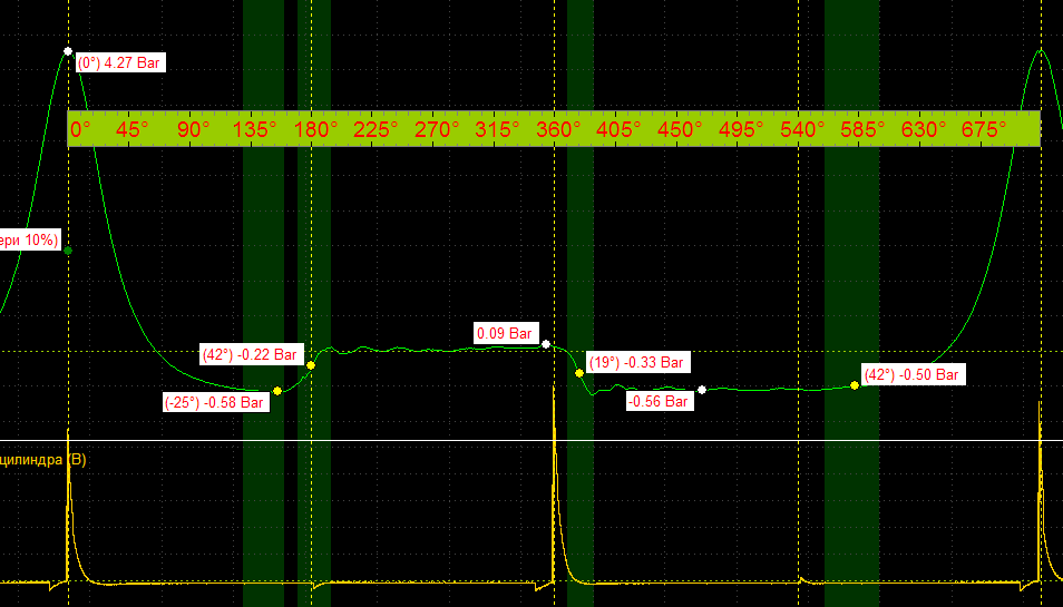

А вот осцилки с неисправный машины, но с правильным,как решили на форуме диамага, фазами ГРМ,но двигатель 1.4

Как по мне, так углы нормальные вроде... Единственное перекрытие не нравиться... Но! Нужно проверять остальное, возможно совпадение
А верхний график Вас не пугает?
Не пугает, но и написал что не нравиться по перекрытию... Сам работаю посталовским, как скрипт рисует ваш оцил?! Фиг знает
Скрипты думаю рисует также,иначе зачем его пиарить как скрипт Шульгина.
