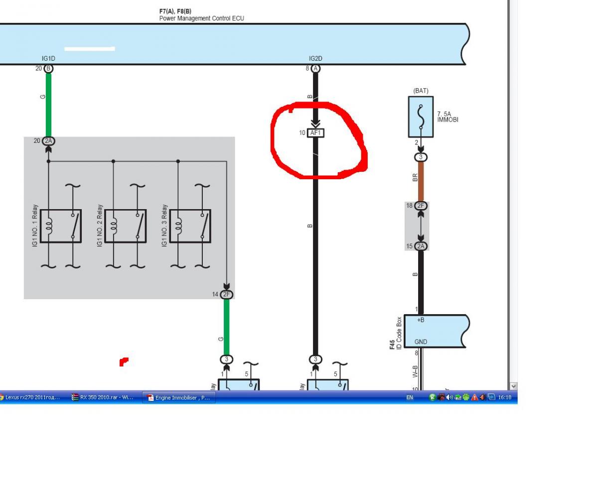

Опубликовано 12 июля, 201510 г. Автор comment_812342 нужна схема расположений штекеров - разёмов,может есть у кого? Ссылка на комментарий https://www.auto-bk.ru/forum/topic/62741-lexus-rx270-2011%D0%B3%D0%BE%D0%B4-%D0%BD%D0%B5-%D0%B2%D0%BA%D0%BB%D1%8E%D1%87%D0%B0%D0%B5%D1%82%D1%81%D1%8F-%D0%B7%D0%B0%D0%B6%D0%B8%D0%B3%D0%B0%D0%BD%D0%B8%D0%B5/#findComment-812342 Поделиться на другие сайты Поделиться Поделиться сообщением
Опубликовано 12 июля, 201510 г. comment_812351 Вот схемы расположения подкапотом 1ARL-P1.pdf 1ARL-P2.pdf панель InpaneL-P1.pdf InpaneL-P2.pdf InpaneL-P3.pdf InpaneL-P4.pdf InpaneL-P5.pdf Ссылка на комментарий https://www.auto-bk.ru/forum/topic/62741-lexus-rx270-2011%D0%B3%D0%BE%D0%B4-%D0%BD%D0%B5-%D0%B2%D0%BA%D0%BB%D1%8E%D1%87%D0%B0%D0%B5%D1%82%D1%81%D1%8F-%D0%B7%D0%B0%D0%B6%D0%B8%D0%B3%D0%B0%D0%BD%D0%B8%D0%B5/#findComment-812351 Поделиться на другие сайты Поделиться Поделиться сообщением
Опубликовано 12 июля, 201510 г. Автор comment_812388 не могу найти вот это Ссылка на комментарий https://www.auto-bk.ru/forum/topic/62741-lexus-rx270-2011%D0%B3%D0%BE%D0%B4-%D0%BD%D0%B5-%D0%B2%D0%BA%D0%BB%D1%8E%D1%87%D0%B0%D0%B5%D1%82%D1%81%D1%8F-%D0%B7%D0%B0%D0%B6%D0%B8%D0%B3%D0%B0%D0%BD%D0%B8%D0%B5/#findComment-812388 Поделиться на другие сайты Поделиться Поделиться сообщением
Опубликовано 12 июля, 201510 г. comment_812424 InpaneL-W1.pdf Ссылка на комментарий https://www.auto-bk.ru/forum/topic/62741-lexus-rx270-2011%D0%B3%D0%BE%D0%B4-%D0%BD%D0%B5-%D0%B2%D0%BA%D0%BB%D1%8E%D1%87%D0%B0%D0%B5%D1%82%D1%81%D1%8F-%D0%B7%D0%B0%D0%B6%D0%B8%D0%B3%D0%B0%D0%BD%D0%B8%D0%B5/#findComment-812424 Поделиться на другие сайты Поделиться Поделиться сообщением
Опубликовано 12 июля, 201510 г. Автор comment_812444 Спасибо! оно самое,разобрался с этим моментом но проблеме пока не помогло Ссылка на комментарий https://www.auto-bk.ru/forum/topic/62741-lexus-rx270-2011%D0%B3%D0%BE%D0%B4-%D0%BD%D0%B5-%D0%B2%D0%BA%D0%BB%D1%8E%D1%87%D0%B0%D0%B5%D1%82%D1%81%D1%8F-%D0%B7%D0%B0%D0%B6%D0%B8%D0%B3%D0%B0%D0%BD%D0%B8%D0%B5/#findComment-812444 Поделиться на другие сайты Поделиться Поделиться сообщением
