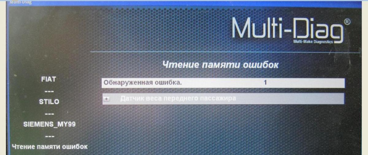

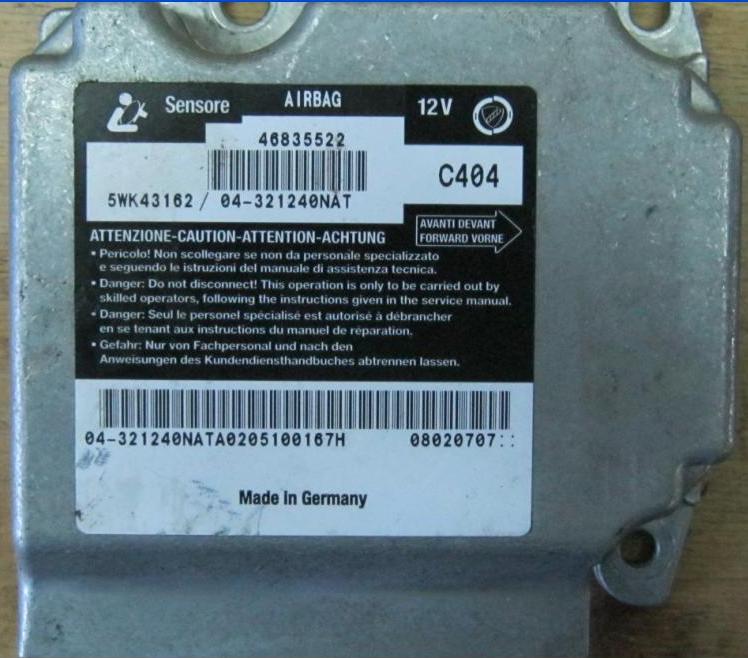

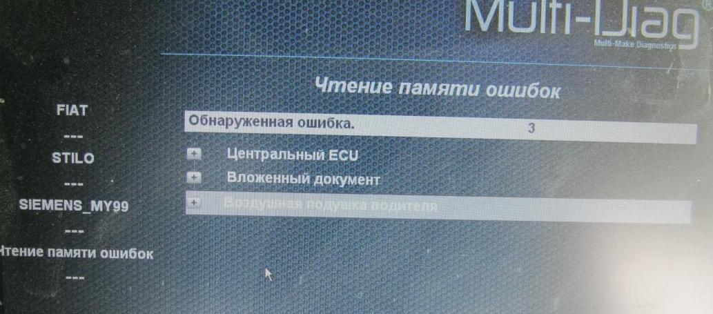

Дамп почистил. Сейчас горит лампа, ошибка датчика присутствия пассажира. Читал, надо покупать эмулятор. Может можно програмно исключить? Пробовал записать другой дамп, появилась ошибка: вложенный документ. Вернул чистый дамп, ошибка осталась, не стирается. Почему она появилась? За решение плачу.

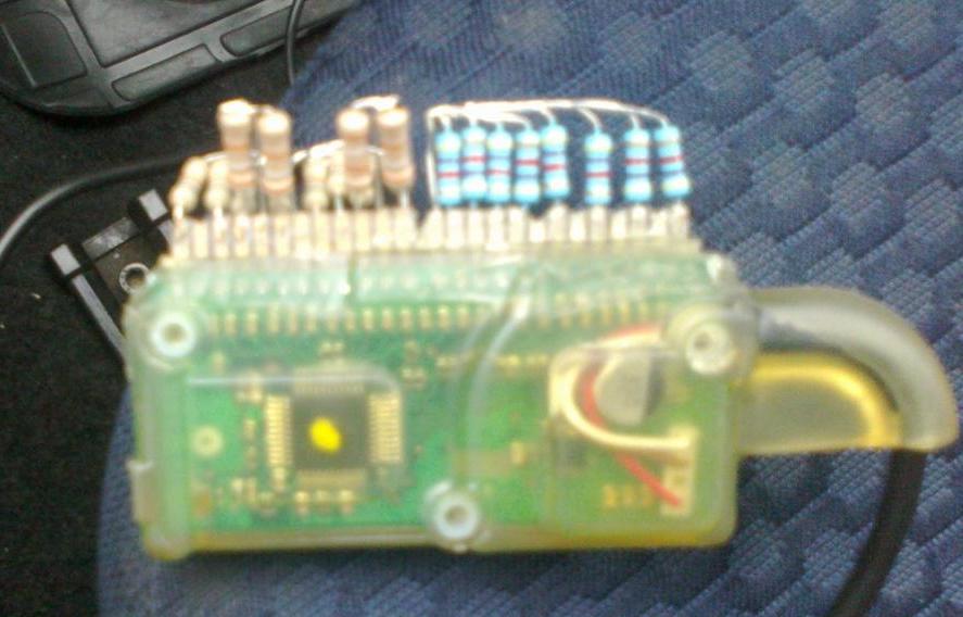

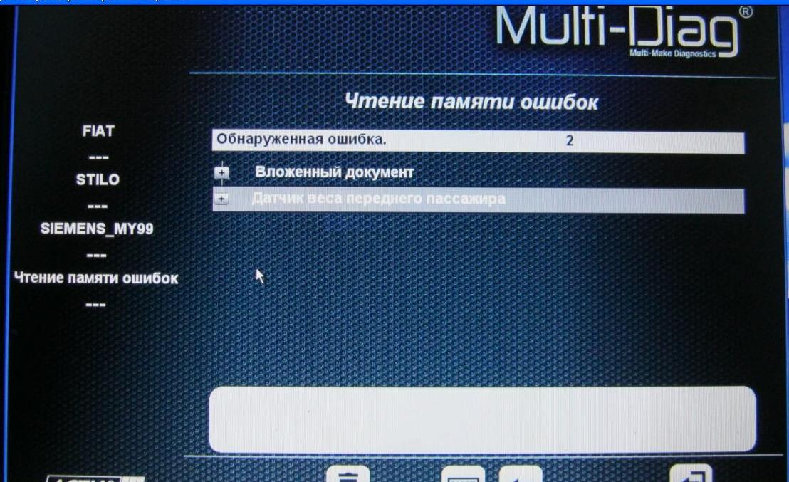

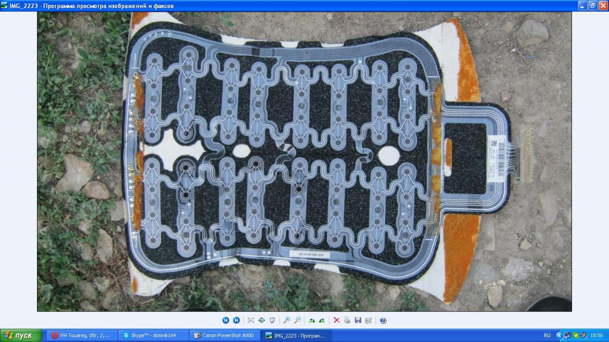

Спаял такую штуку. Ошибка датчика присутствия пассажира стерлась. Осталась: вложенный документ. Как ее победить, подскажите. Считал с этой ошибкой. Может объясните принцип действия этого датчика.

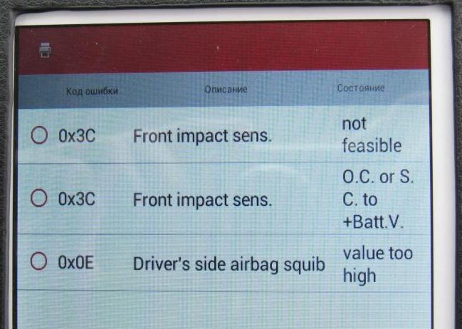

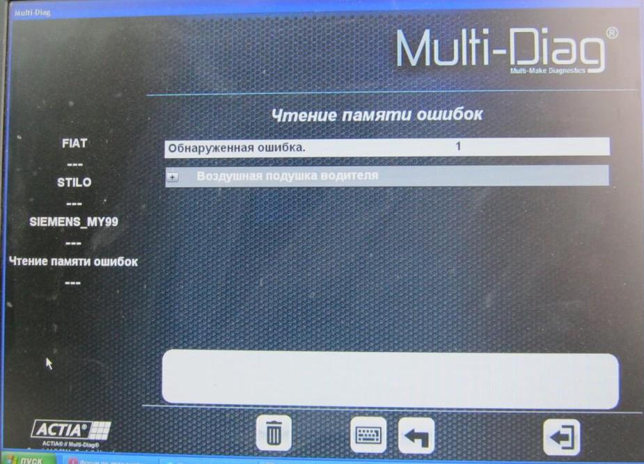

Записал опять чистый дамп, подключил блок. Сейчас ошибка: воздушная подушка водителя. Снимаю блок, читаю, вот дамп. Лаунчем прочитались две ошибки, одна почему-то повторяется два раза, не сбрасываются. Объясните, если подушки и ремни все подключены, исправны, или стоят эмуляторы, считаться должно тоже что и записал, правильно. У меня считывается всегда разное.
без датчиков присутствия и очищен , изначально твой

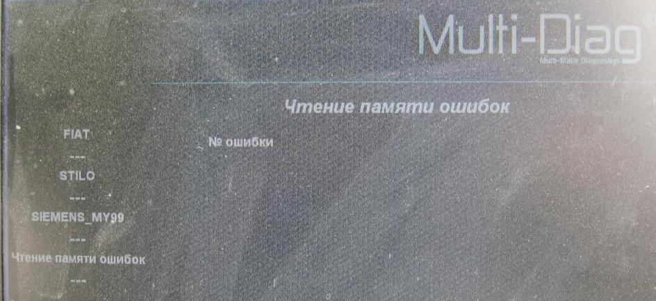

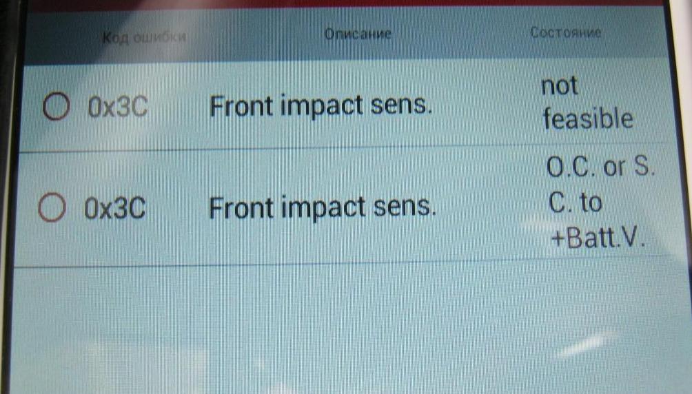

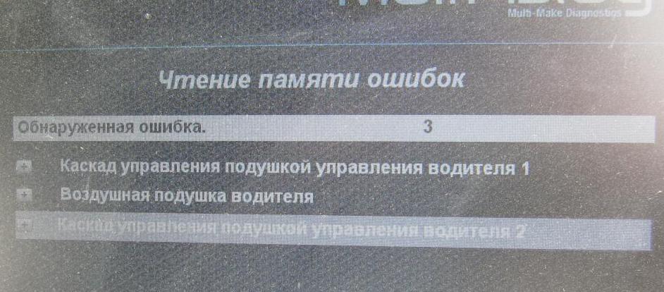

komond, записал Ваш дамп, подключил блок, появились такие ошибки, не стираются. Считал дамп, прилагаю. Записал свой чистый дамп, начал искать что это за подушка водителя. Отключил подушку водителя на руле (два разъема), появились две ошибки: каскад ну и т.д. Значит не то. Оказывается, подушка водителя стоит в спинке сиденья. Подключил резистор на разъем, ошибка пропала. Лампа не тухнет. В Мультидиаге читаю ошибки, пишет: № ошибки. В Лаунче ошибка по переднему датчику удара, не стирается. Нашел сгнивший провод под капотом, идет на датчик удара, кто-то ножичком видать зачищал, соединил, ошибка не стирается. Можно как-то проверить этот датчик удара?

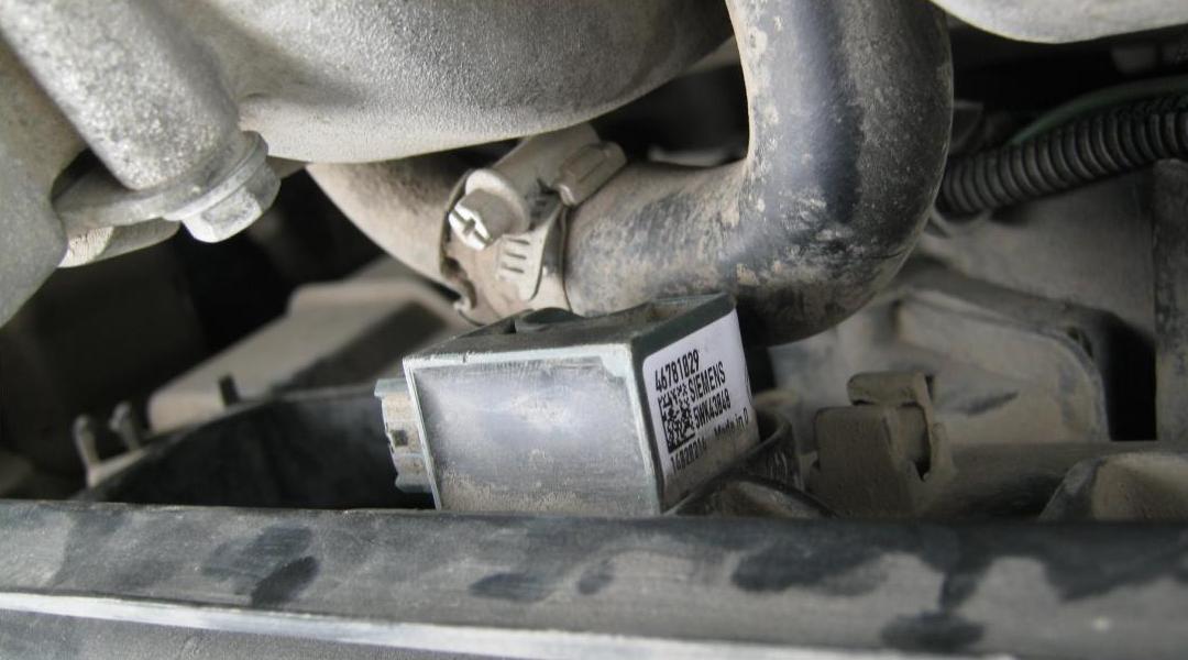

Один нашел. Над радиатором стоит, по центру.

Воевал я как-то давно стаким.... Там датчики удара могут быть разные. По моему цветом разъема различаются. Если проводка целая - меняй датчик... К стати в стойках тоже они должны стоять, вот и поменяй местами.
Чето прям полтергейст какой то , если ошибка не третса значит присутствует обрыв в проводке неисправен датчик итп
