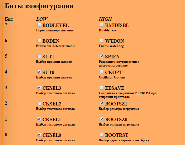

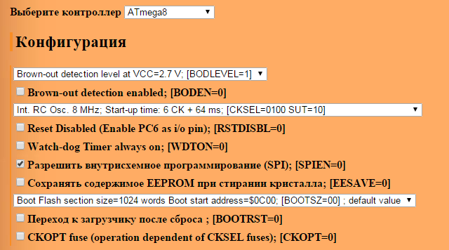

Ниже прошивка и печатка в диптрейсе. Схему зарисую по позже.

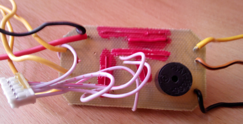

Фото печатка в изготовленном исполнении и в корпусе.
схема и подключение
Перемычки на обратной стороне с пьезой.

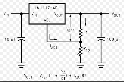

Схема в диптрейсе. Питание мк через регулируемый стабилизатор LM1117ADJ.
