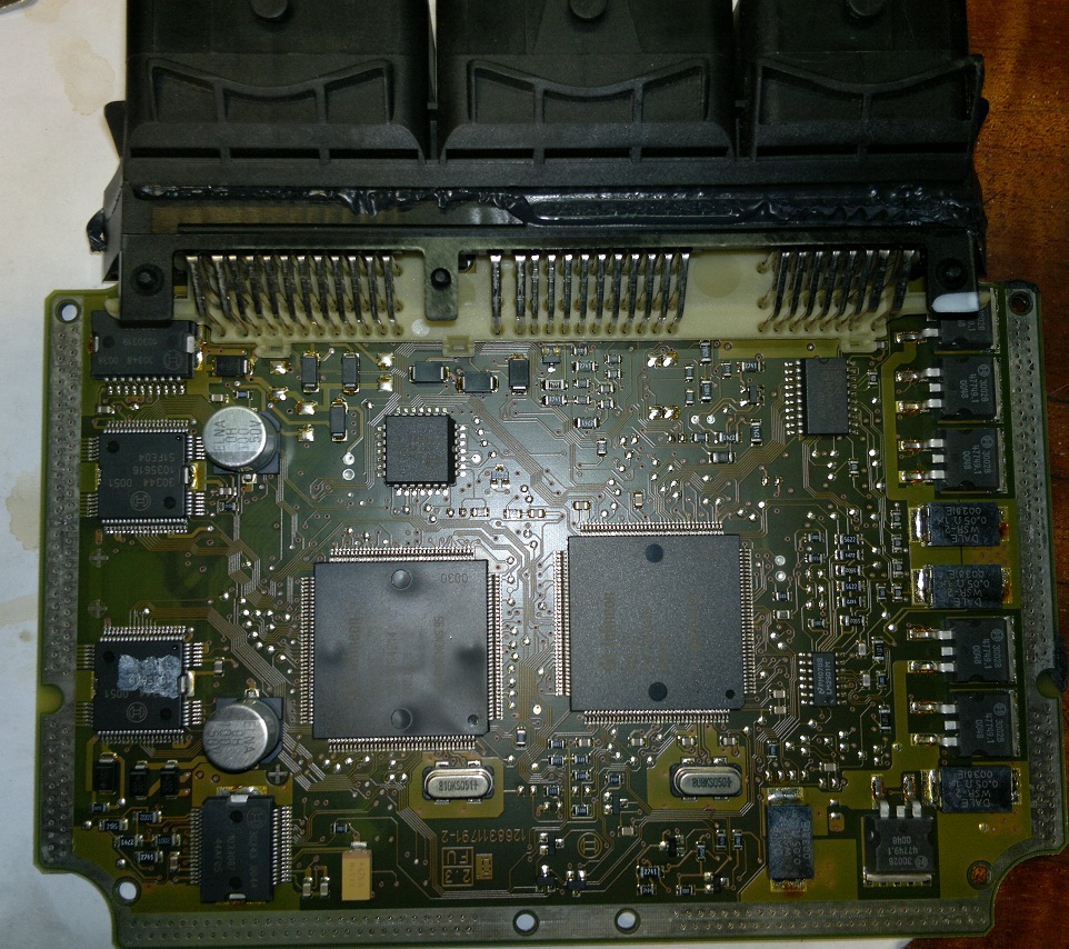

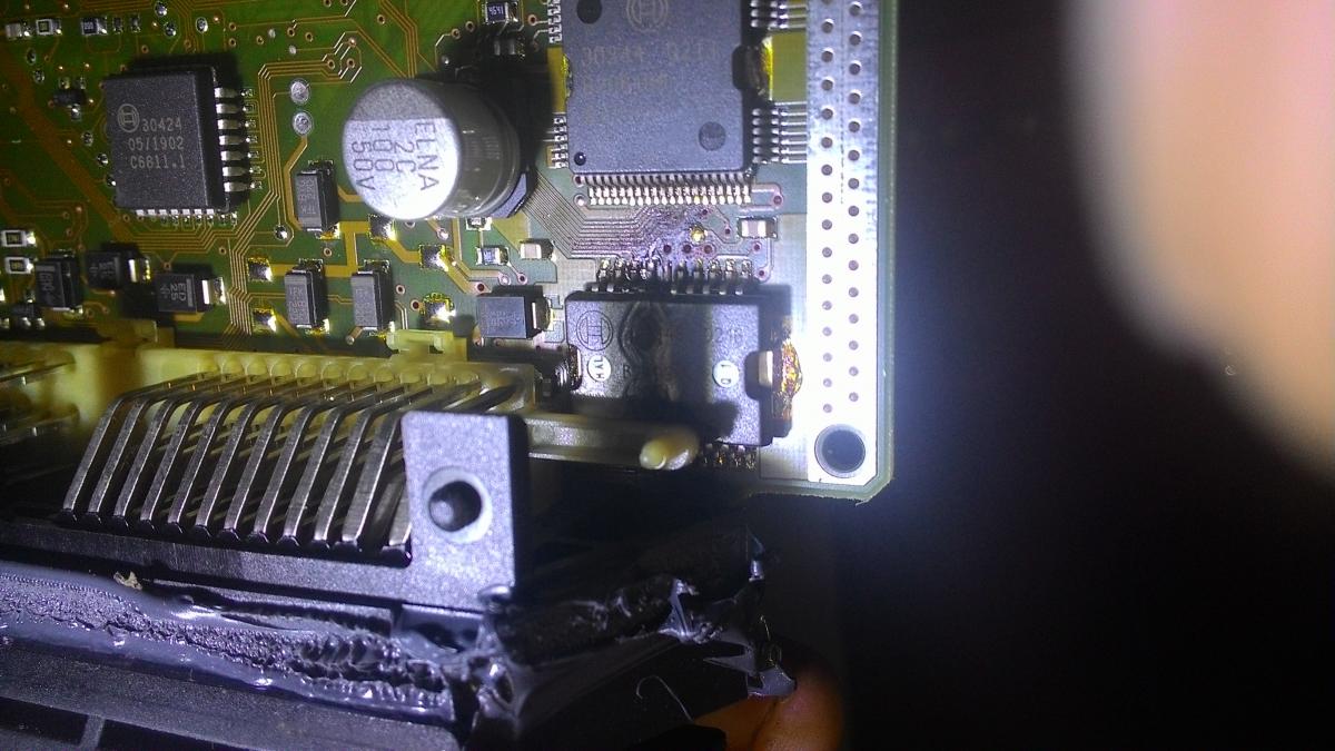

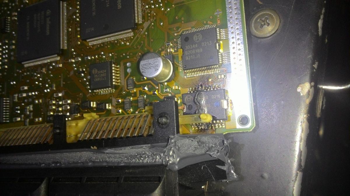

Короче не партесь, это мозги перегорел а микросхема вопрос что за микросхема, понятно что по напруге корпус сильно выгорел ???48 0216 B200376 вот таквя микруха по питанию. Кто что скажет? Может кто знает её полное название и где взять и от чего могла накрыться ?
Infineon TLE7209-2R | Bosch 30348 | Motorola MC33186DH1
фото не мое.Если не ошибаюсь это 30348

Boshc 30348 стоит, осталось найти где её взять, накрылась из за реле вентилятора похоже , а может супер электрики лазили.
По моему, если мне память не изменяет в бош7.9.7 стоит.
Стоит бош 30348 , вопрос теперь где её взять. Помоему в бош 7.9.7 стоит.
помоему в Peugeot 406 2.0hdi стоит, уточнить смогу в понедельник к сожалению

там будет проблем с дорожками на плате, нет за что.
Старую "откуси", остатки ножек-акурат паяльником.
