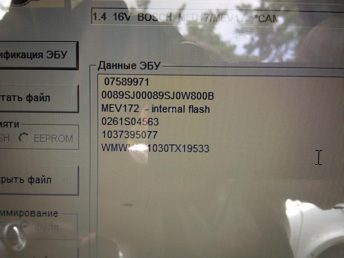

Добрый день. Просится на репрог Мини Купер 2009 год 1.4 бензин эбу MEV17. Иденты вычитал подключив галлету по обд. Скрин прилагаю. Но что либо дальше делать не стал посчитав что надо подготовиться. Узнать у мастеров которые сталкивались с таким авто.  Спросив у ребят с соседнего сервиса с несколько большим стажем в этой области чем у меня про MEV17- говорят только с разборкой, но в кар листе галлеты это авто заявлено по ОБД. Вот и хотел узнать реально ли при помощи китайской галлеты сделать это авто по диагнозе или не рисковать и сделать с разборкой?
Думаю в 99 процентах получишь труп))). Я бы однозначно делал в BSL.
Присоединяюсь к мнению JohnFirst, по розетке чревато попадаловом.
Спасибо большое. Но тогда второй вопрос в режиме BSL галетта возьмет этот блок . В мануале галетты нашел такое подключение скрин прилагаю. Правильно?
Все правильно ..В буте без проблем...
Сделаешь бэкап в бсл и можно эксперементировать по диагностике,заодно и нам поведаешь,хотя все катлеты разные
Пробуй!!!! Галетой своей что делал??? У меня в буте проблем не было.. Если что стучись,соседи все таки...
Галеттой делал в BSL 17.9.7 и 17.9.11. Спринтер EDC16C39 по обд без проблем так-же санта фе 2.2 дизель. Еще раз убеждаюсь в правильности пословицы:Семь раз отмерь один раз отрежь. Завтра позвоню клиенту пусть приезжает будем делать в BSL. Но экспериментировать по обд теперь точно не буду. Спасибо всем. Особенно Dimon--xx за предложенную помощь. Но надеюсь вернее считаю лучше встречаться не по проблемам а на отдыхе ведь 100 км это не расстояние.
