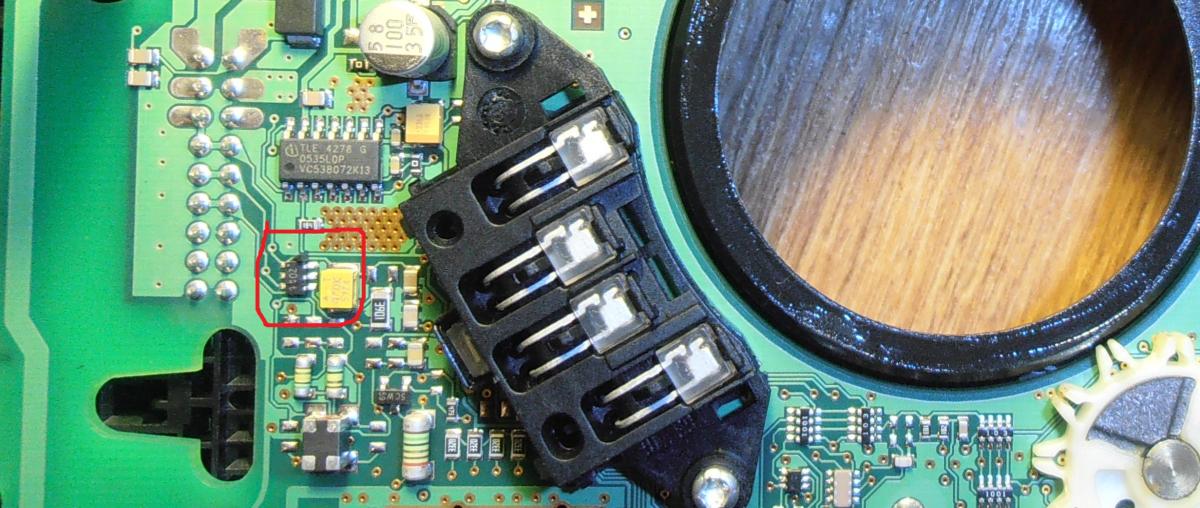

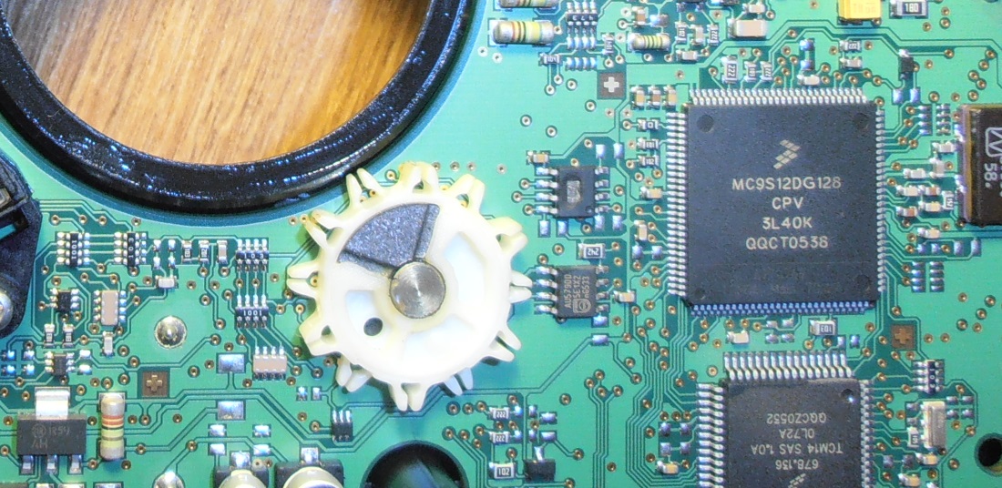

Опубликовано 17 июля, 201510 г. comment_814522 В машину при движении ударила молния, ничего не работает. Разобрал СИМ, интересует что за микра откололась возле моторолы, может кто в курсе . Вдруг при замене заработает модуль. Изменено 17 июля, 201510 г. пользователем Ильшатыч Ссылка на комментарий https://www.auto-bk.ru/forum/topic/62925-astra-h-2006-z16xer-%D0%BC%D0%BE%D0%B4%D1%83%D0%BB%D1%8C-cim/ Поделиться на другие сайты Поделиться Поделиться сообщением
Опубликовано 17 июля, 201510 г. comment_814525 HS CAN-transceiver TLE6250G Ссылка на комментарий https://www.auto-bk.ru/forum/topic/62925-astra-h-2006-z16xer-%D0%BC%D0%BE%D0%B4%D1%83%D0%BB%D1%8C-cim/#findComment-814525 Поделиться на другие сайты Поделиться Поделиться сообщением
Опубликовано 18 июля, 201510 г. Автор comment_814588 HS CAN-transceiver TLE6250G Спасибо Ссылка на комментарий https://www.auto-bk.ru/forum/topic/62925-astra-h-2006-z16xer-%D0%BC%D0%BE%D0%B4%D1%83%D0%BB%D1%8C-cim/#findComment-814588 Поделиться на другие сайты Поделиться Поделиться сообщением

Опубликовано 24 июля, 201510 г. comment_817200 В машину при движении ударила молния, ничего не работает. Разобрал СИМ, интересует что за микра откололась возле моторолы, может кто в курсе cim модуль.jpg. Вдруг при замене заработает модуль. люди пострадали? Ссылка на комментарий https://www.auto-bk.ru/forum/topic/62925-astra-h-2006-z16xer-%D0%BC%D0%BE%D0%B4%D1%83%D0%BB%D1%8C-cim/#findComment-817200 Поделиться на другие сайты Поделиться Поделиться сообщением

Опубликовано 24 июля, 201510 г. Автор comment_817225 Я потом увидел там еще одна микра на входе сгорела, вот ее доставка 3-4 недели займет маркировка z0. Покопался в нете вроде расшифровывается как BZA420A И ведь не факт, что проц не сгорел Изменено 24 июля, 201510 г. пользователем Ильшатыч Ссылка на комментарий https://www.auto-bk.ru/forum/topic/62925-astra-h-2006-z16xer-%D0%BC%D0%BE%D0%B4%D1%83%D0%BB%D1%8C-cim/#findComment-817225 Поделиться на другие сайты Поделиться Поделиться сообщением
