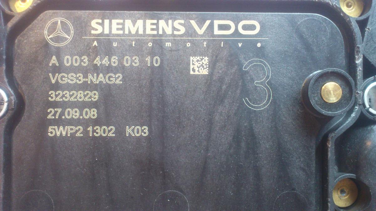

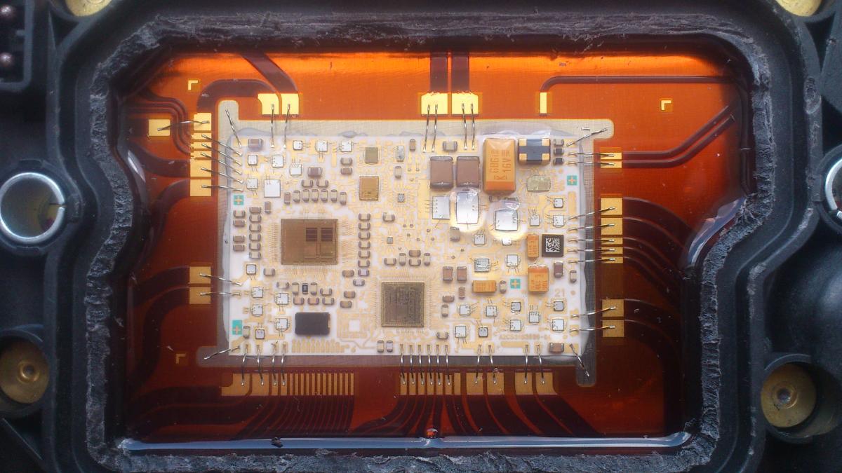

Ну как бы это не "электроплата" , а электронный блок управления ( если в курсе о коробках 9 серии ).
В нём проц Tricore TC1766 ( в предыдущей EGS2 C167) и драйверы управления клапанами.
да как бы не новость, нечего там мудрить, замена, смысла нет чтото дефектовать или я что-то пропустил?
Да я и сам так думал, но решил влезть и проверить , оказалось , что управляется клапан блоком вполне нормально , драйвер управляющий клапаном жив.
Вот и засомневался....
