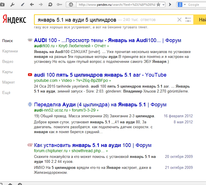

Опубликовано 22 июля, 201510 г. Автор comment_816281 ***Стоимость комплекта оборудования – 34. 850 руб.** ясно , халявы надо тогда читай сам ++++++++++++++ audi 100 пять 5 цилиндров январь 5.1.jpg Это халява ни что иное как здравый смысл! а ЭТО Я УЖЕ ВСЕ ЧИТАЛ и ПРОШУ КОНКРЕТНОГО СОВЕТА! все эти лискары-мегаскриты мне не интересны! прошу ответить тех кто знает,знаю что это возможно! Ссылка на комментарий https://www.auto-bk.ru/forum/topic/63011-%D0%BA%D0%B0%D0%BA-%D0%BF%D0%B5%D1%80%D0%B5%D0%B4%D0%B5%D0%BB%D0%B0%D1%82%D1%8C-%D0%B7%D0%B0%D0%B6%D0%B8%D0%B3%D0%B0%D0%BD%D0%B8%D0%B5-%D0%BD%D0%B0-5-%D1%86%D0%B8%D0%BB%D0%B8%D0%BD%D0%B4%D1%80%D0%BE%D0%B2-%D1%8F51/#findComment-816281 Поделиться на другие сайты Поделиться Поделиться сообщением
