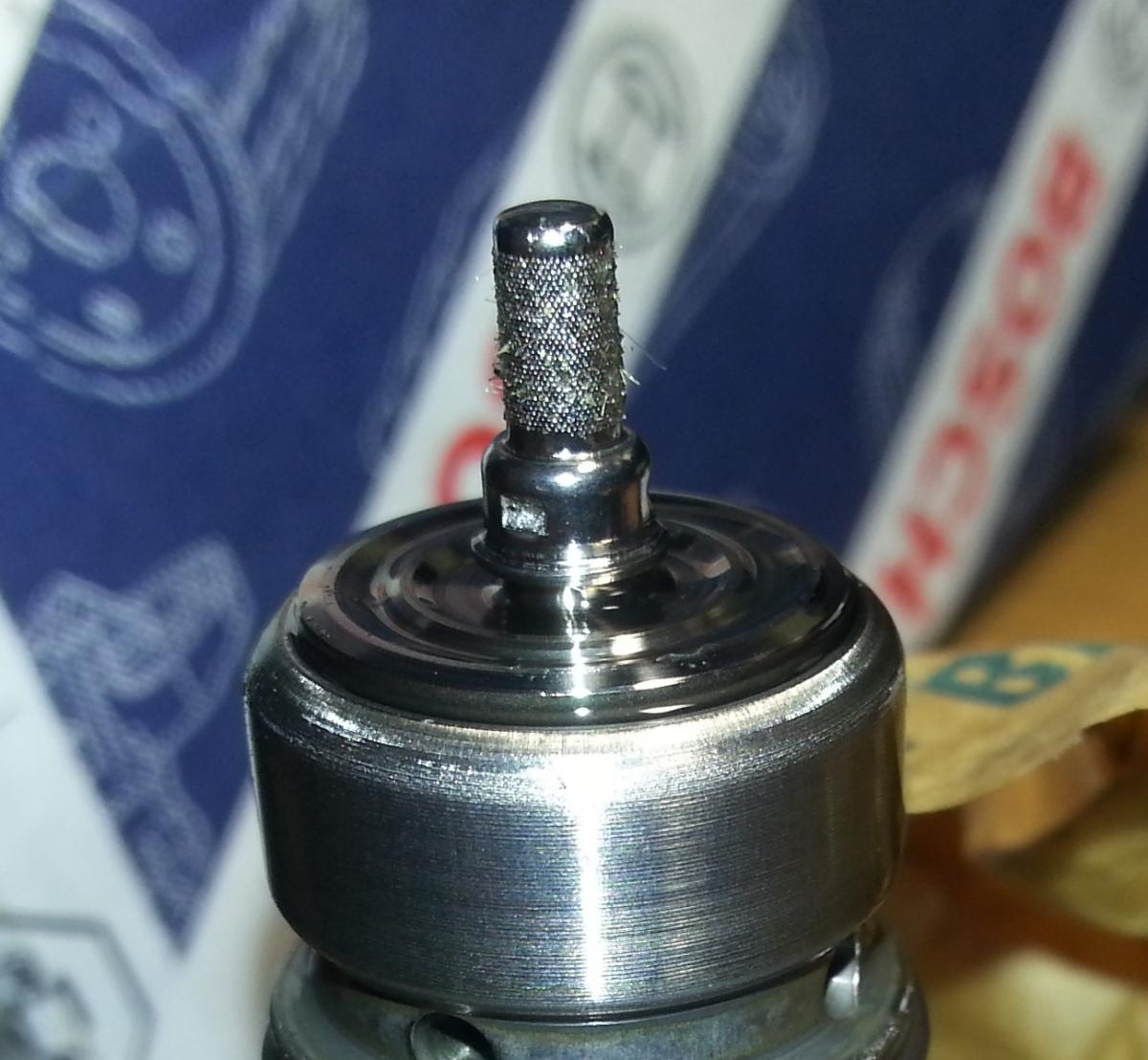

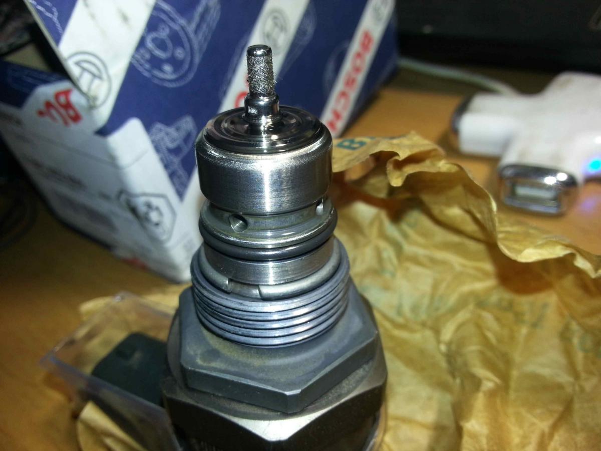

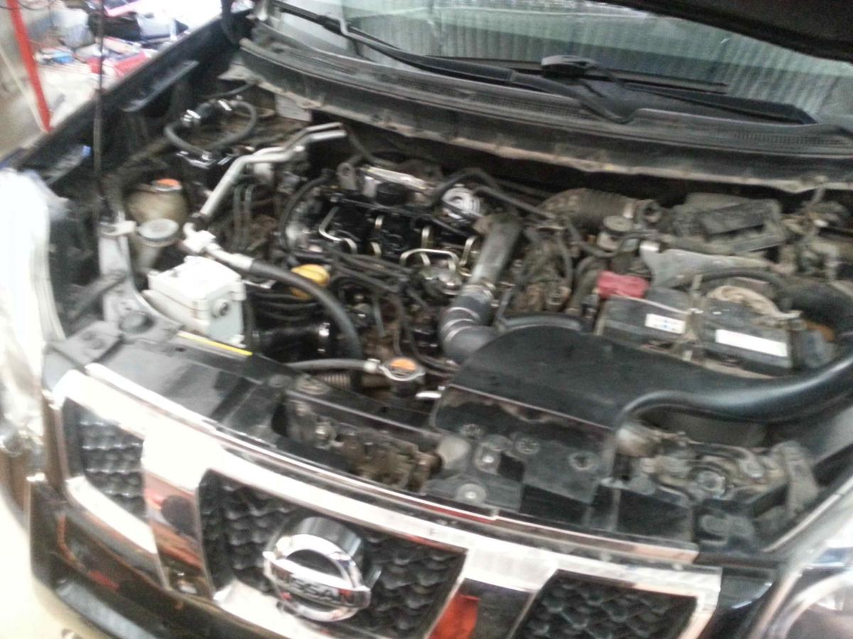

Опубликовано 21 сентября, 201510 г. comment_838380 Вот сегодняшний ниссан трейл с тем же движком (похожим). Регуль давления топлива фото прилагаю, в форсунки налетело то же самое. В увеличеной фотке мелкая сеточка. Это то, о чем я писал выше. Кароче пистец этому трейлу скоро. если не заменит фильтр на оригинал, и не поменяет форсунки... Насосу тоже достается. Это ценник в пределах 120000 руб. Изменено 21 сентября, 201510 г. пользователем molistat Ссылка на комментарий https://www.auto-bk.ru/forum/topic/63101-duster-15-cdi/page/2/#findComment-838380 Поделиться на другие сайты Поделиться Поделиться сообщением
