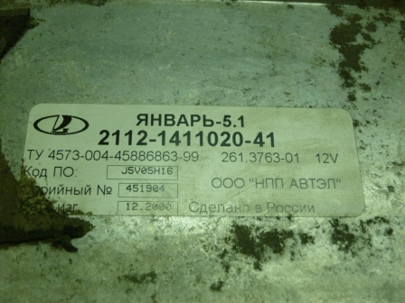

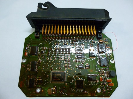

Доброго времени суток уважаемые форумчане! Принесли ЭБУ Январь-5.1 2112-1411020-41 при вскрытии обнаружил сгоревшие диоды на фото выделил красным. Подскажите если кто знает маркировку или номинал.
За ранее спасибо!

это не диоды
скорее всего стаб тоже сдох
тут или превышение напруги или переполюсовка
Изменено пользователем nerd
Что-то такое видимо было, т.к много чего на автомобиле вышло из строя. Может у кого нибудь есть такой ЭБУ разобранный подскажите маркировку.
это варисторы, пробой изза перенапряжения, смотрите напряжение генератора, варисторы подойдут с любого января или микаса7
