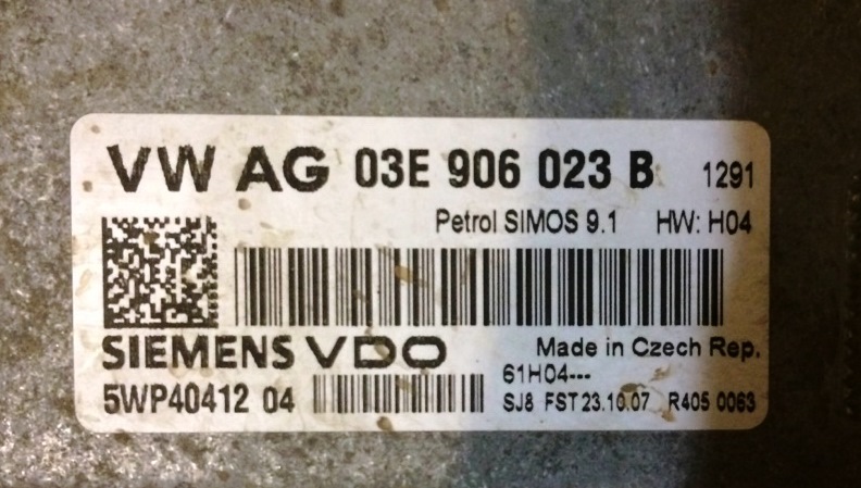

День добрый. Ищу сток для skoda fabia 1.2 SIMOS_9.1_5WP40412.
Дело в том, что произошла просадка АКБ в 0, авто на данный момент не заводится.
Просьба, у кого есть такой сток, поделиться. Возможно проблема в нём.

Выложи считанную, знающие люди проверят. Но 98%, что проблема не в прошивке.
Для начала нужно сделать диагностику.
Дело 100% в прошивке...
Тут на форуме уже описана подобная ситуация,про разрядку акб это со слов клиента, возможно неудачно пытались обновить по
Диагностику делали , блок на связь выходит,иденты прочитать можно,но на этом всё....остальные блоки авто пишут отсутствие связи с блоком , проводка целая.
Нужен сток от данного блока
Машина 2008 года
Фото шильды прилагаю.

купить живой блок и залить в него содержимое нашего блока не проблема -но вот это как раз может не решить проблемы ,хочется проверить сначала прошивку.....Женя(
avadv32) проснётся - выложит остаток нашего фула ,там верхняя часть целая, а далее дамп полупустой.....
что есть...
эти считаны пиасини..

не проблемА, вот мёртвый сток )
Самое обидное, что ни у кого стоков нет на этот блок... что за хрень?
а что-то с другим софтом можно залить?
SKODA_FABIA_1.2MT_siemens_simos_9.1_5WP40412_bad.bin
Изменено пользователем avadv32
Попробуй залить прошивку   5WP40503----_ctok chiploder.bin, твою сильно затерло. Если будет результат, потом можно будет из двух одну собрать.
5WP40503----_ctok chiploder.bin сильно отличается , судя по всему от фабии 1
Спасибо всем откликнувшимся.
Блок был поднят последней прошивкой из 6 поста.
