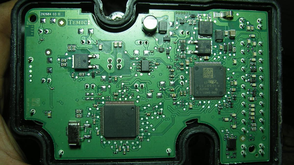

люди добрые ,глянте мой дамп на адекватность.
первый флюэнс и засада.
блок вскрывал аккуратно микру выпаивал.после всех манипуляций блок на связь не выходит.
может ест у кого фото внутренностей.я сделал фото только района епром.

Блок внешне я так понимаю такой?

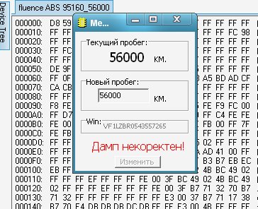

вот поправленный

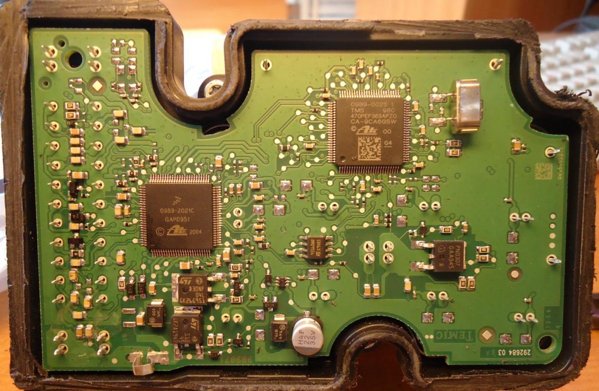

вот вид внутри абс
поправленный файл адекватный?

Но от не поправленных дублей по дампу, и неверной контрольки по идее перестать выходить на диагностику блок не должен. По фотке как минимум 2 кондера вижу отсутствующих, но опять же не факт что в этом дело. Залей родной дамп и проверь.
Может пины в разъеме загнул?

Пробег поменя в одной строке. Еще 4 строки нужно поменять

Вполне адекватный у тебя правленный дамп. Должен работать - ищи косяк в чем-то другом.

вскрывал с предельной осторожностью.все детали на своих местах,наверное.

Все аккуратно...С ориг. не работает..Может перегрев 95160? Попробовать другую?Больше в голову ниего не приходит...(если нет - можно выпаять из блока срс ....даже из вашего корейца)

Может микру перевернул?

А если купите блок, а он тоже не будет работать? Я бы так не спешил. ТС, у вас есть осцилограф? Я бы сначала проверил питания, протыкал проц, еепром и кан шину. Вдруг какой нибудь провод отвалился. Чем черт не шутит.
при вскрытии все осталось целым,весь печатный монтаж.

Новый пробег пересчитан не верно..... есть глубокие сомнения, что при заливке родного дампа та же проблема...
Если в электронике 30 лет и не боком, должен привыкнуть к анализу... посмотри строку пробега до и после,
должен заметить свой промах......
