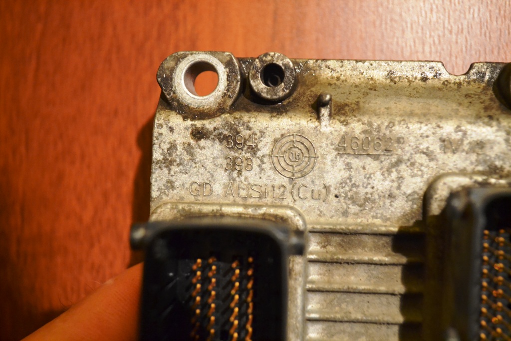

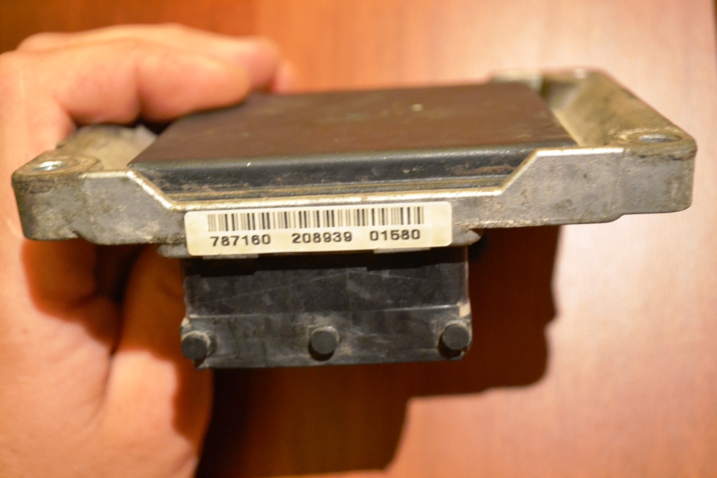

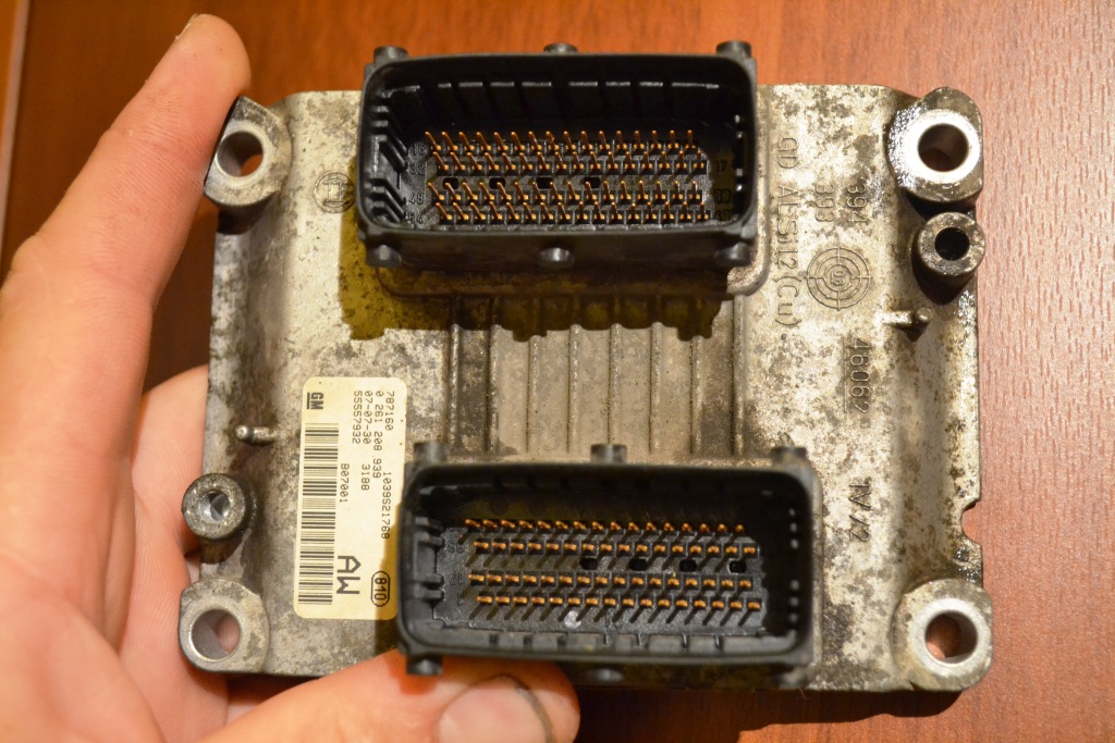

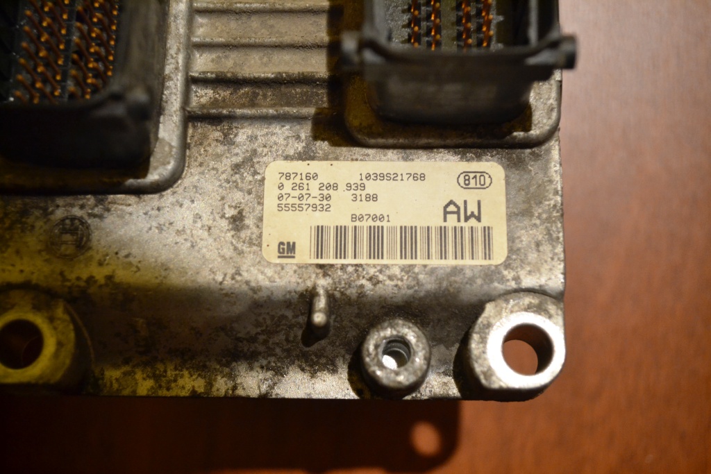

Доброй ночи коллеги!
Помогите определить эбу Opel Corsa с . Установлен на двигатель Z10XER трёх цилиндровый  2007 года выпуска.
Фото прилагаю.
Также нужна распиновка эбу. Схема подключения если у кого есть. Чем можно прочитать этот блок?
Буду очень благодарен за информацию.
https://www.auto-bk.ru/forum/topic/63249-%D0%BF%D0%BE%D0%BC%D0%BE%D0%B3%D0%B8%D1%82%D0%B5-%D0%BE%D0%BF%D0%BE%D0%B7%D0%BD%D0%B0%D1%82%D1%8C-%D1%8D%D0%B1%D1%83/
Bosch ME7.6.2
Комбик в помощь)))
Изменено пользователем JohnFirst
тамже стикер наклеяен, в чём проблема
Первый раз встретил решил спросить что-б глупостей не наделать.
Спасибо за подсказку инфу уже нашёл !

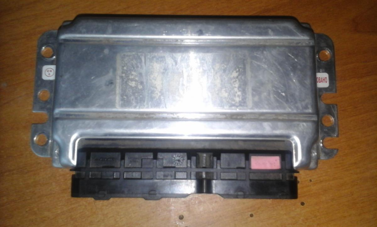

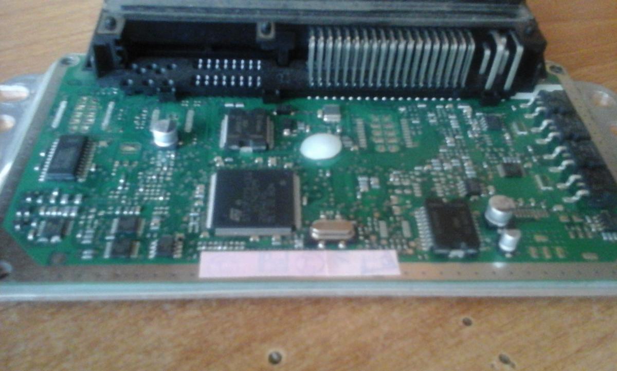

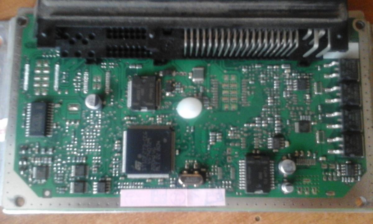

Доброго времени. Помогите пожалуйста определить ЭБУ.
Процессор ST10F273-CEG VG740729 220HQ VG MLT22 804
Авто 2112 16кл евро-2
По фото платы похоже на М73, но читал что М73 выпускались под евро-3
Зарание спасибо.

А прочитать "на столе в режиме диагностики"?
Может 7.2+.
На 7.2+ плата несильно похожа, прочитать пробовал он на связь не вышел.
Чем читаешь ? Какая прошивка написана на блоке ?
Изменено пользователем (SAN)
Комбилоадерэм пробовал
Блок вообще без опозновательных знаков
Изменено пользователем Glenard
Зарание спасибо.
М73 21124-ххх-12
ну и что что авто Е2 ,просто кто-то "умный " стибрил с неё Я7.2ххх-32 с По 205DO54или DO57 и воткнул туда М73 (хорошо если и ПО под Е2 подправили )ПО изначально 308DA02\03 или DB04 для М73 для 21124 мотора .
То что он на столе на диаггностику не вышел и не выйдет ,нужно 14пин подключить к +12вольтам через резак 1-2ком (Блок в таком варианте ,на столе требует главное реле ,те нагрузку по 14 пину )Тогда выйдет на диагностику на столе !
Изменено пользователем Андрей1117
Поставь на авто и посмотри иденты сканером . :tormoz:
По виду М73 , возможно январь 7,2+.
М73 21124-ххх-12
