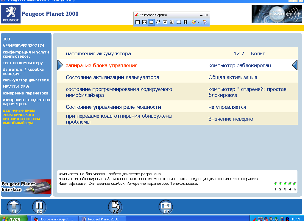

Вобщем вин прописал, пин тоже, bsi с моторником подружил, ключь родной не принял, поднес чистый 7936 записался сразу, в параметрах моторника - блок заблокирован, нет запуска и нет пробега на приборке. вопрос следующий, должен bsi подхватить пробег с приборки? в место пробега прочерки , и не могу понять почему моторник заблокирован?

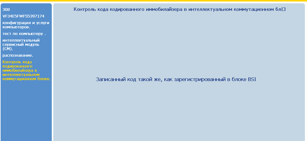

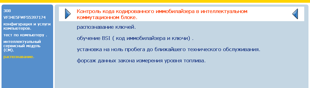

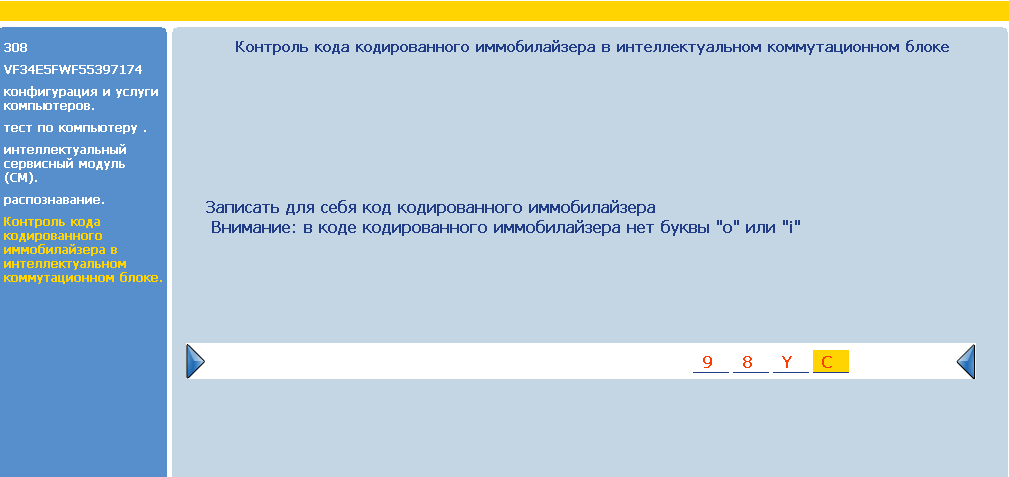

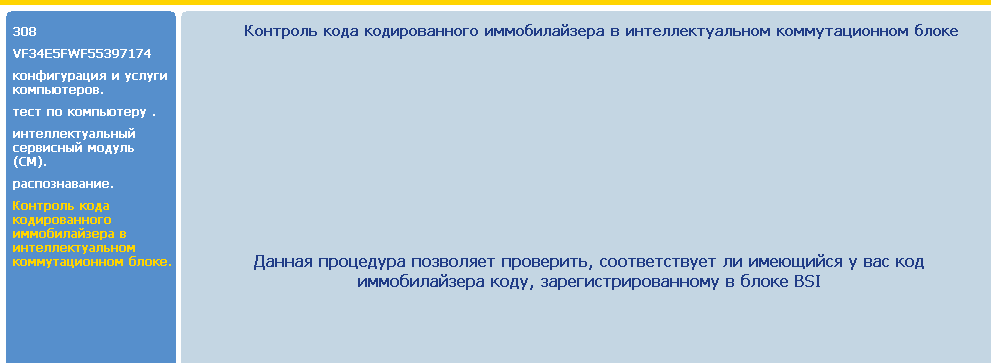

Слав, но делаю проверку пина в bsi, там есть такая вкладка, пишит введен корректный код.
если бси новый то пин бси примет любой введеный
или проверку пина делаете на родном бси ?
правильно, но я делаю проверку пина и он совпадает. проверку делаю на донорском блоке, который установлен

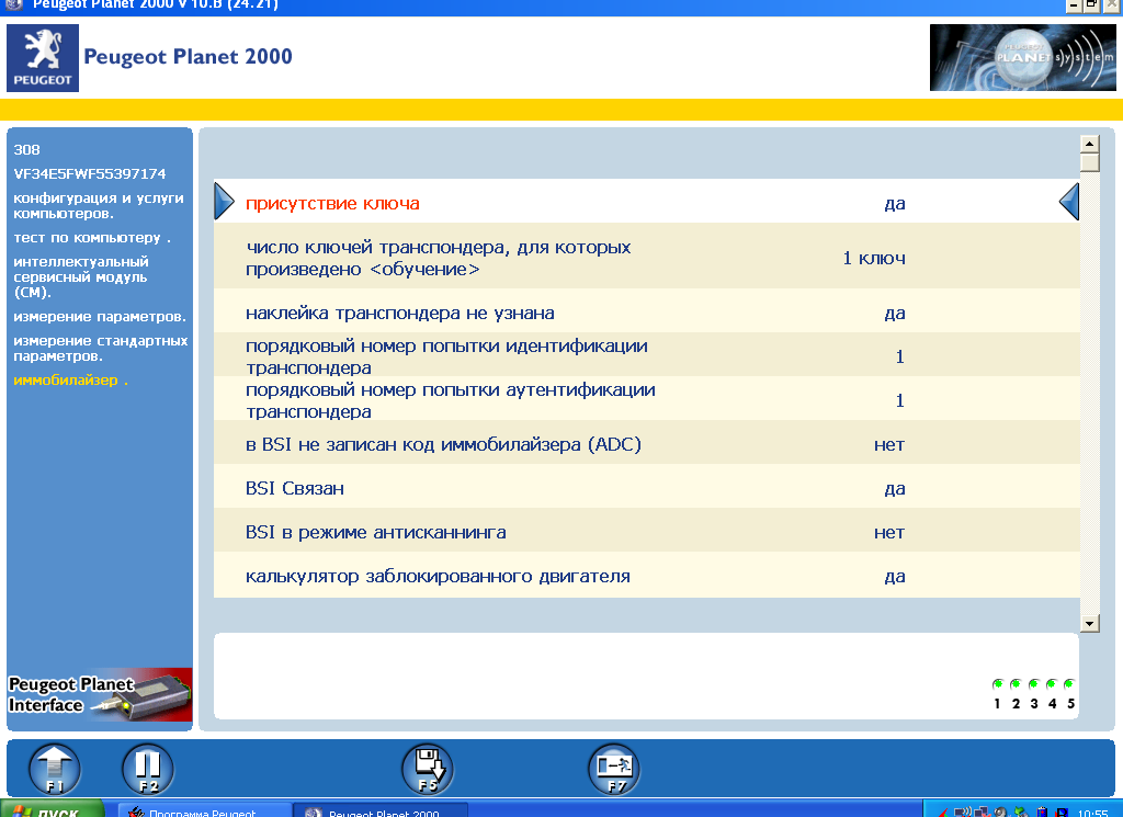

так по скрину см не обучен пину...
НЕ обучен- стоит НЕТ, если стоит да , значит его нету. там наоборот все пишится. не было бы пина- ключ не лег бы и с моторником не подружил бы
