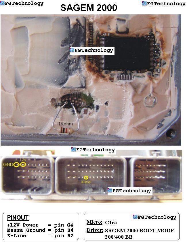

Снял с автомобиля, расковырял компаунд, повешал на 104 ногу проца массу и галеттой считал дамп. После этого записал правленный дамп. При установке на автомобиль блока обратно - автомобиль не заводится. Подключаю, считываю - все нормально читается. Заливаю обратно оригинальный дамп - не заводится.

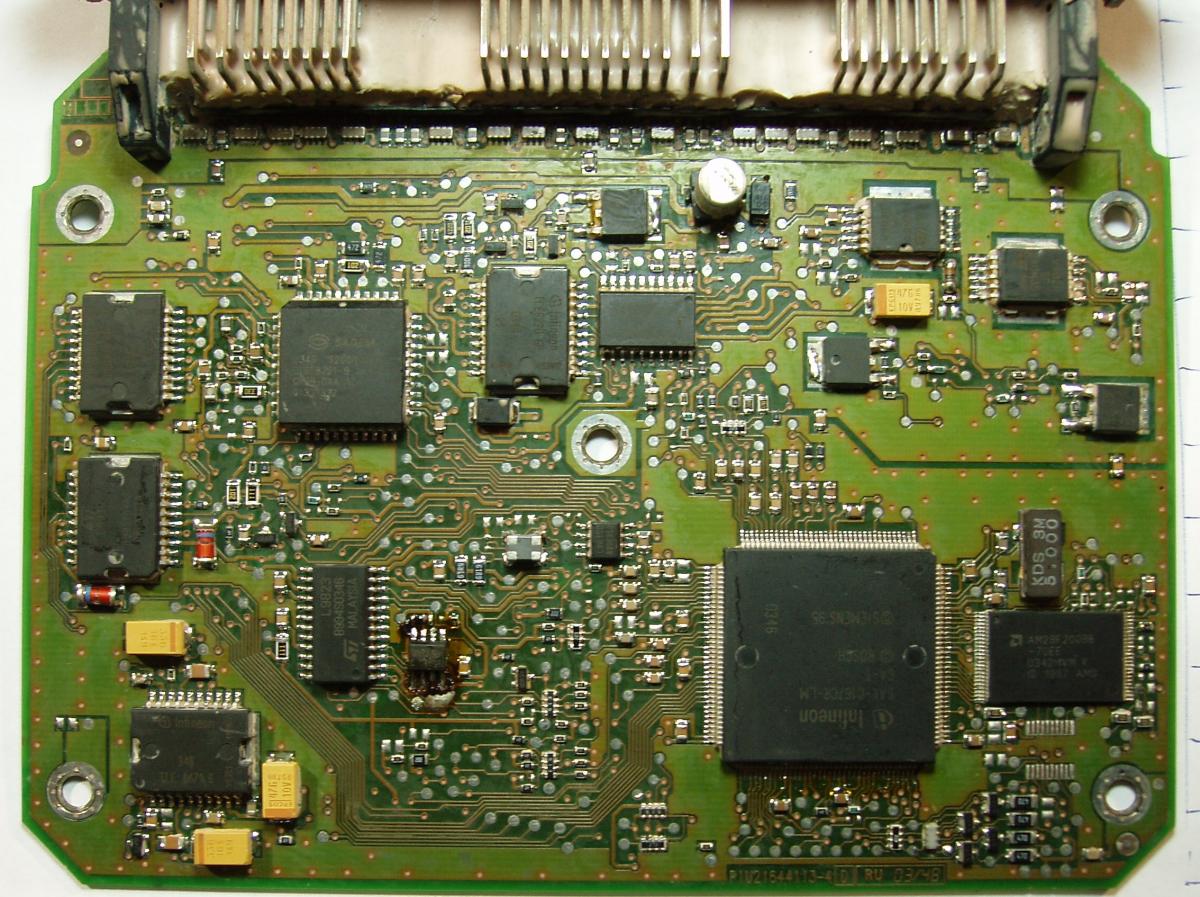

вот фото аналогичному тому как я отковырял - https://wiki.obdtuning.de/images/3/37/Sagem_2000RPM_Platine2.jpg
вот фото очищенного более плотно блока http://www.carhelp.info/forums/attachment.php?attachmentid=76334&d=1286697850
