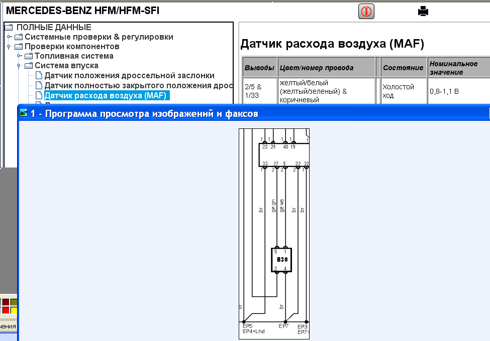

Подскажите какой вольтаж должен быть на выходе из датчика 0280217100  дмрв
Машина не заводиться показывает 0.137 в
Опубликовано (изменено)
   Ну дык это разве не HFM 5 ????
да это HFM
как я понял вольтаж должен быть 1.01 - 1.05 верно?
Изменено пользователем zaias
да это HFM
 ой кузов 202 мотор 2.2 111  HFM 2 1994 г
Ну тогда возможно так....
СПС большое а подскажи что за программа на заднем плане???
  Привет. Прога WOW 5.0.8.... и для диагнозы через Autocom, и как Autodata на русском для инфы, частенько выручает. Считаю должен иметь каждый... Удачи!! =0)
