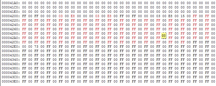

думаю лишнего затронул в еепроме пика, там как раз есть тарировки по скорости
а после пересчета можно глянуть?

Считано кальком от TSV ,сравнено с 5 дампами из базы(((((отличие как по шаблону только в области пробега((((
Алексей , я вижу в твоём скрине ,что типа у меня 2 строки лишние поправлены???

Постоянно делаю нексии упой, такого еще не было, а по поводу пересчета, то я согласен с Лехой на 100%, но там чет не две строчки. И зачем было читать фулл, если еепром прочитался без проблем? Стирать надо только его и записывать тоже только его со строки 4200.
