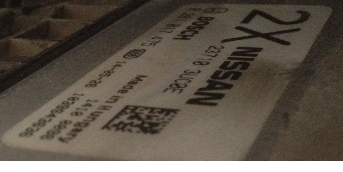

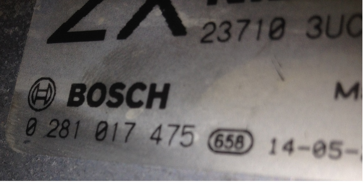

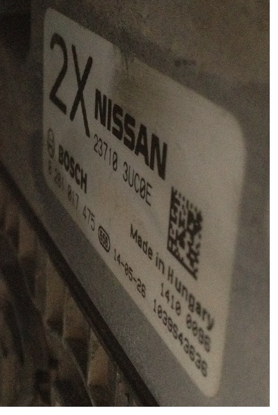

Авто Nissan X-Trail T31 2.0 2014года дизель парни подскажите что это за контроллер и чем его взять проситься на прошивку удалил сажевый фильтр.
https://www.auto-bk.ru/forum/topic/63406-nissan-x-trail-t31-20/
EDC16CP33
