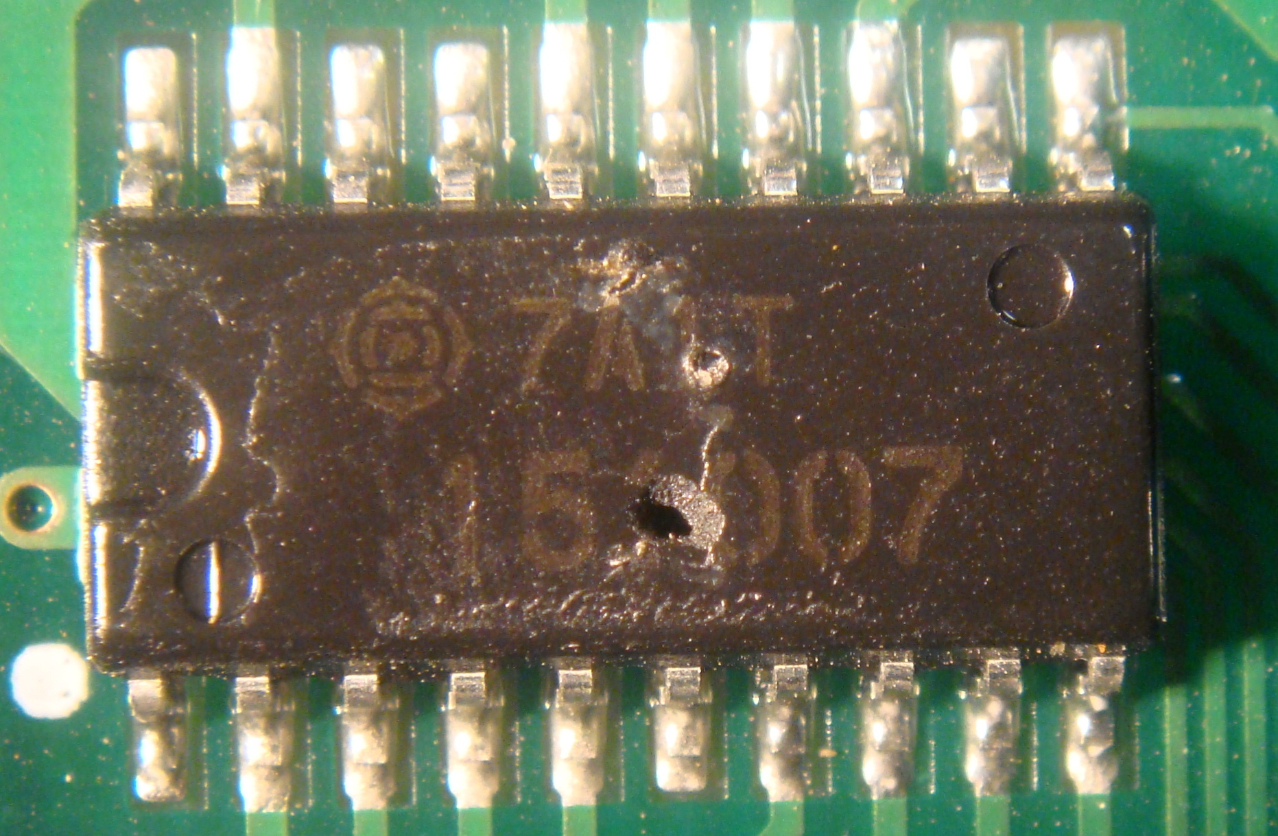

Нужно поменять блок управления по причине выхода из строя драйвера катушек. Где зашиты ключи?, .....чтобы не заморачиваться с прошивкой ключей, слить дамп.
в 93с46 должны быть .
А сам драйвер не проще поменять?
или перепаять епром в новый блок.
новый блок опять спалишь
там смотри опоры двигла-они проседают и повреждают жгут двигла.это болезнь максимок
если ключи в епром то конечно просто перепаяю ее.
Там две восьминогие микры, одинаковые, с маркировкой:277 714 в две строки.
Это они и есть?
Да, конечно, я в курсе насчет проблемы с жгутом и катушками.
Блок все равно менять надо , но предварительно все проверю по вышеизложенному
По поводу замены драйвера, довольно сложно достать его, у нас по крайней мере, есть адрес в Иркутске. Есть вероятность что еще что то в блоке полетело, так как были попытки заменить драйвер набором инверторов, что не дало результатов.
Вот эти две микры
цена вопроса у официалов 200 тыс-так на вс случай
цена чего именно?
Блок можно заказать за 7 тыр,.... что еще?
Изменено пользователем liberty75
цена с заменой подушек,блока и прочего в комплексе
Завели это авто, без всякой прошивки ключей, нет там иммо.
Вообще история закручена: изначально авто не заводилось с ключа а только с толкача, проблема аккумулятора. Какие то перцы починили его так что авто вообще перестало заводиться. в таком виде он попал к нам, результат на фото. Замена АКБ + замена ЭБУ = ОК
P.S. Всем кто поучавствовал спасибо!
