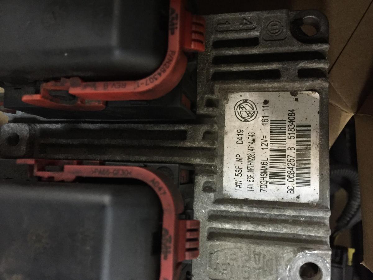

Подключил копм ЭБУ на связь не выходит,на нем следы недавнего вскрытия,внутри воняет паленым.

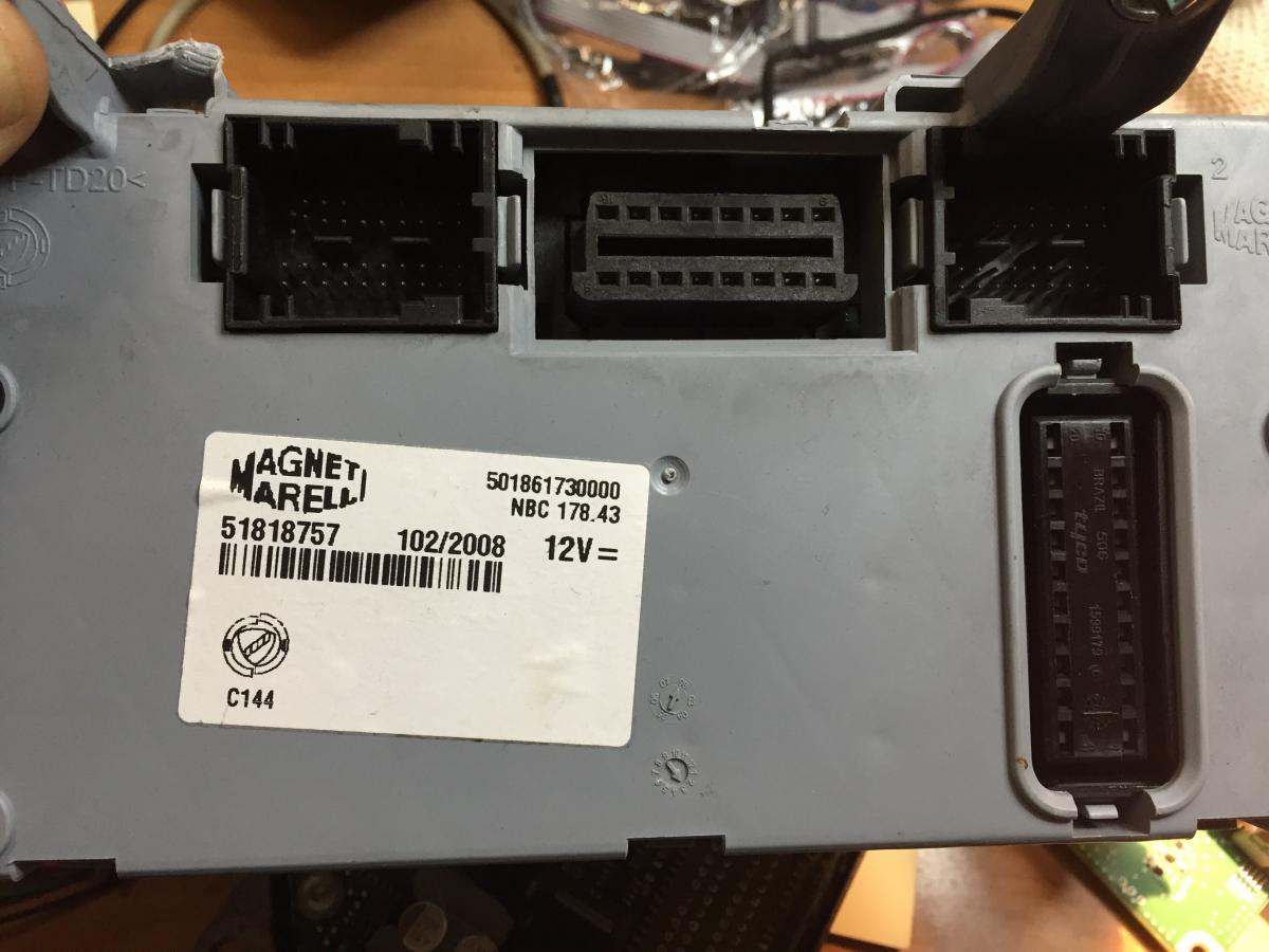

Вскрыл бодик, тоже горелый
С разборки привезли эбу и бодик от разных машин
с эбу связь появилась с бодиком тоже
вычитал родной бодик и эбу и записал их в новые блоки

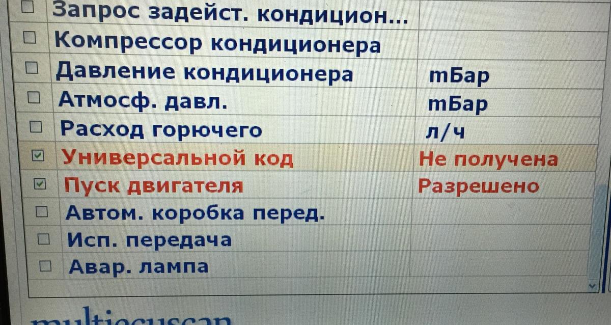

Посмотри в параметрах ECU: Пуск двигателя - разрешен/нет.
Опубликовано (изменено)
Кнопку нажал, по эбу в параметрах разрешено, скидываю антенну с иммо и пробую завести в параметрах так и остается разрешено, вот и не понятно как верить этим параметрам

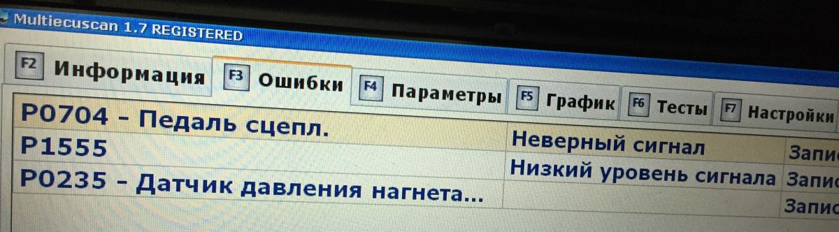

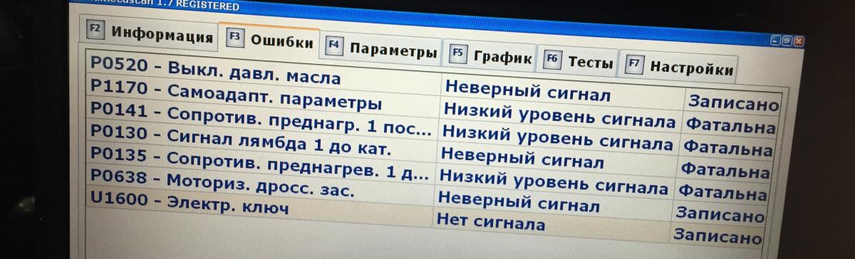

Машину по прежнему не завел, питание на дроссель идет, дроссель не шевелиться, подкинул другой дроссель с разборки ситуация не изменилась(( ошибки в моторе такие
Судя по последней ошибке ДПКВ мозги парит. Он там не адаптируется как у MR-140?
И главное реле - проверь. Предохранитель его не выбивает? Если сгоревший то ищи кз. Как правило это лямбда зонд.
Изменено пользователем goshanufa
двигатель поменяли какой на какой может маркерный диск ДПКВ не тот плюс по дросселю либо проводка либо драйвер в ECU кирдык как вариант осцилку сними с ДПКВ

и комплект другой попробую подкинуть . Эбу ключ бодик , отпишусь

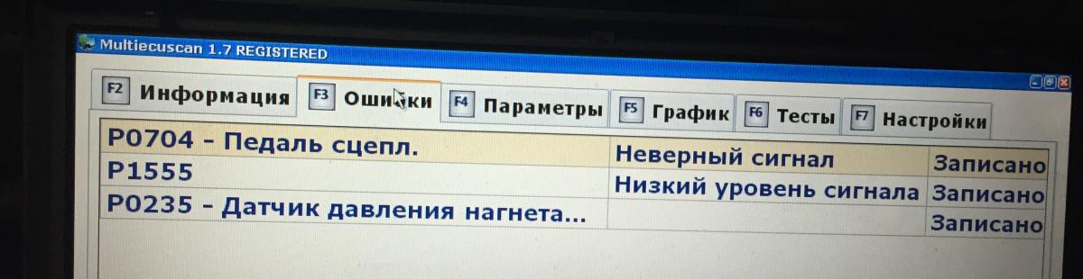

Подкинул комплект и отключил лямбды, с новым комплектом замок на щитке тухнет, но стрелка тахометра при вращении стартером перестала подниматься ошибки такие ...(с лямбд сняты разъемы)
Датчики колена и распреда поменял на другие результата не дало( дроссель по прежнему не шевелится
Изменено пользователем sizov777
сотри ошибки, какие остаются?,чет бред какой то..а зачем лямды снимал что это даст?кроме лишних ошибок больше ничего.

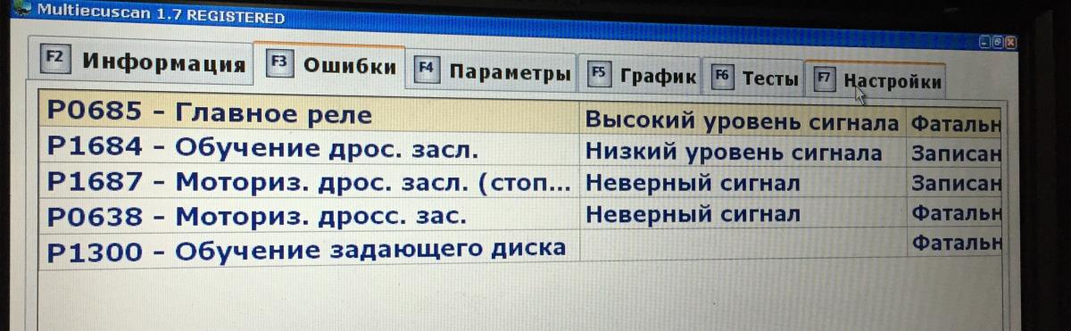

Сегодня подключил по новой комплект с разборки, в моторе ошибок нет (крутил, ждал и снова крутил несколько раз) ошибок нет. В бодике висят эти ошибки
