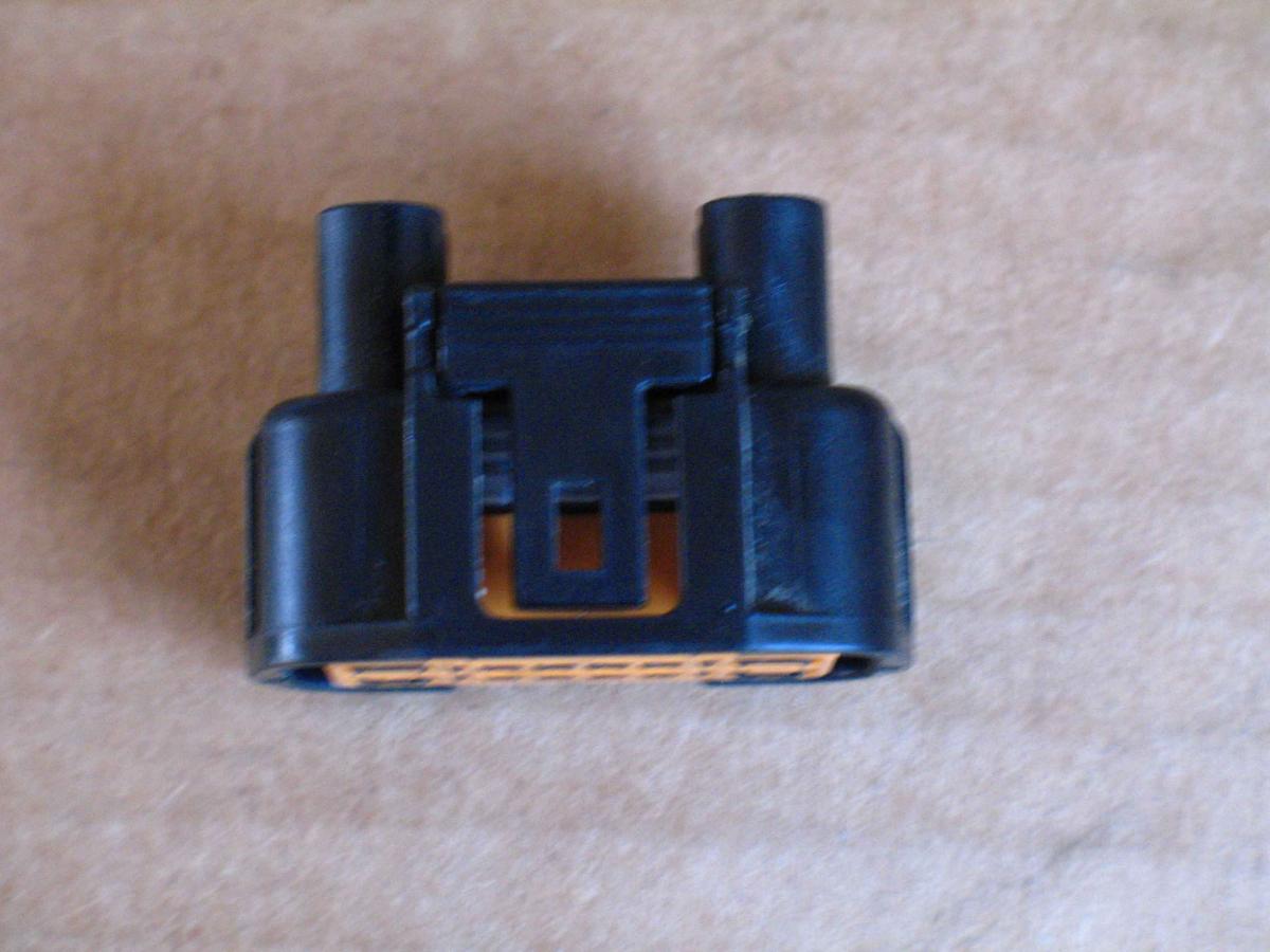

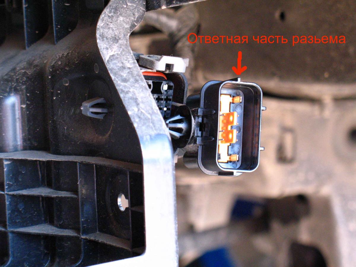

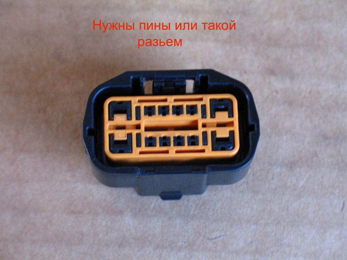

На свежем автомобиле, Hyundai Santa fe 2015, требуется установить
прицепное устройство, и подключение эл. розетки к штатной проводке автомобиля.
1. Так как на данном автомобиле уже штатно присудствует отвод в жгуте проводки с
   разьемом для подключения  розетки прицепного устройства, то сначало есть
   желание сделать подключение штатно ( красиво ) через ответный разьем.
2. В жгуте разьем есть ( папа ), есть ответный разьем но он без пинов,
    используется как заглушка.
Подскажите пожалуйсто, как индентифицировать разьем, что бы закаказать
под него пины, или сам разьем с пинами, и если можно укажите где заказать????
Фото разьема прилагаю. Спасибо!
:blink: Дмитрий Иванович зачем вы усложняете себе жизнь, тратя драгоценное время на поиск пинов и разъемов? Ведь на скорость не влияет- это раз!
Разъем спрятан под обшивкой-два! -вы на него смотреть после установки фаркопа не будете. И в третьих данный разъем не для розетки фаркопа, он для подключения блока фаркопа.
То есть если Вы закажите просто пины и разъем, то у вас при подключении прицепа, включится "цветомузыка" в редких случаях с плачевными финальными последствиями.
Заказ данного блока фаркопа скорее всего происходит через дилера, либо через MODIS.
Можно сделать проще и сэкономить установив развязку от разъема на несколько реле, и с реле на розетку фаркопа(в разъеме на фото для этого все есть, и питание пост +12, и управление фонарями)
Есть одно НО - вы будете лишены Гарантии.
С ув. Александр.

вытащите заглушку из разъема и вставьте пины и будет вам разъем полноценный
Был бы рад так сделать!
Где взять пины для этого разьема????
На разных ссылках не нашол.

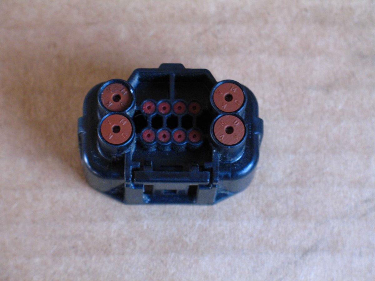

В конечном итоге, куплен комплект радиодеталей, герметичные разьемы, изготовлена плата,
все распаяно, залито хорошим слоем лака, помещено в пластиковый корпус, закреплено
на кронштеин к кузову. Прекрасно работает не нагружая блок бортовой электроники.
Все на фото.
