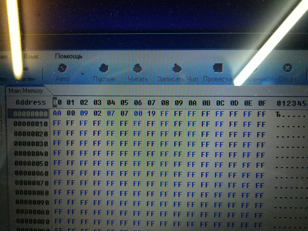

Вот с калькулятором как раз проблема... Пол дня читал, как считать, так и не нашёл. Пробег нужен 3-4 тыс
Выложи считанный dump родной.
Так я же прикрепил. В первой строке
АA 00 09 02 07 07 00 19 FF и тд только FF
Изменено пользователем Gregx6
Просто на будующее дампы выкладываются в bin или hex. Судя по Вашим данным сейчас пробег 7729.0 км. 3456.0 км будет так AA 00 06 05  ........
Дампы в BIN!  Обучалка тут не к чему... , есть такое желание - в личку.
