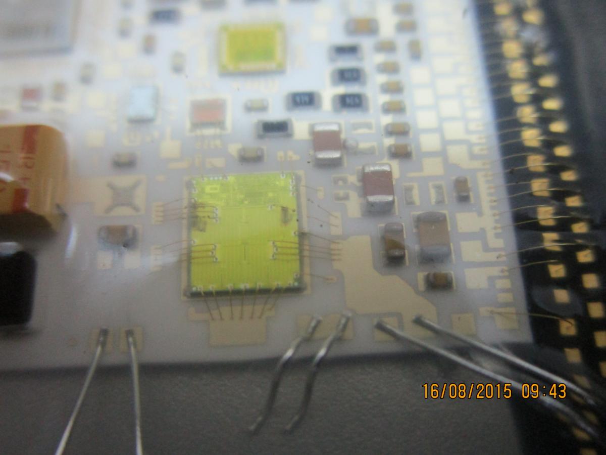

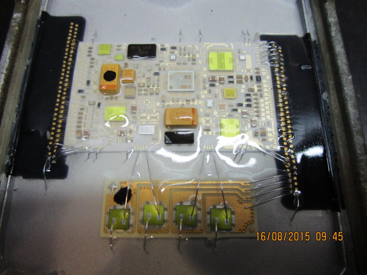

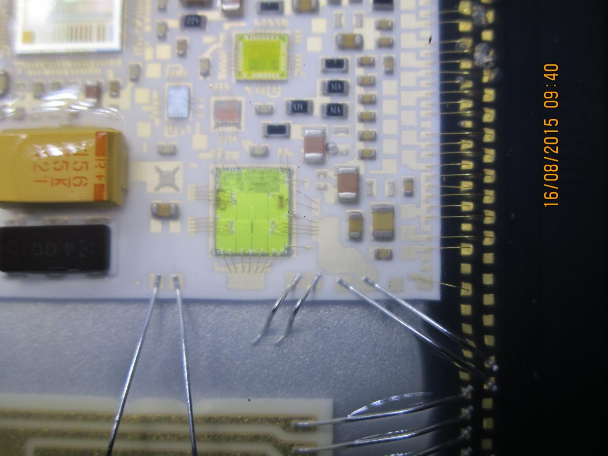

вскрыл блок :blink:
может кто знает за что отвечает чип на фото?
при установке нового блока не произойдет ли тоже самое?
