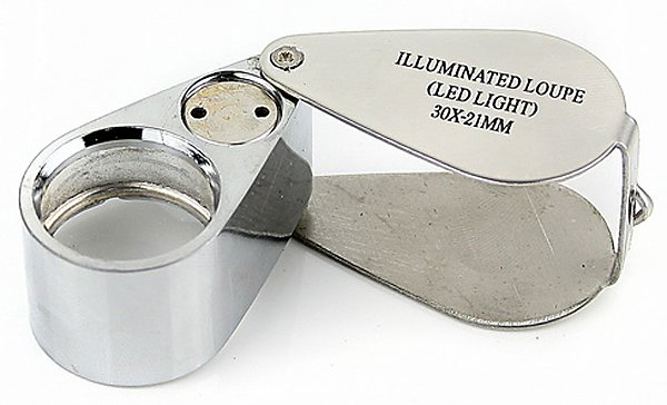

Всё чётко делается внутрисхемно ! этим щупом и этой лупой , делал  iProg+ 3.4 в
5 секунд делов
5 секунд делов
погопины такие есть, лупа то же. :)
